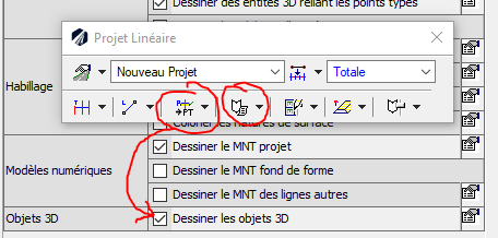

-"obtenir un linéaire d'enrochements 3D facilement chiffrable pour mes cubatures" : listing cubature (le cercle rouge de droite)
-"permettant d'avoir un rendu 3D sympa" : on est pas chez Pixar/Disney : génère les solides 3d (la flèche rouge). A la vue de tes captures, ils semblent être correctement défini.
Ces solides 3d sont générés par les hachures de ton PTType. Les volumes du Listing de cubature sont calculés par rapport aux "demi distance entre profil". Ces deux sources de "volume" peuvent donner des valeurs différentes.

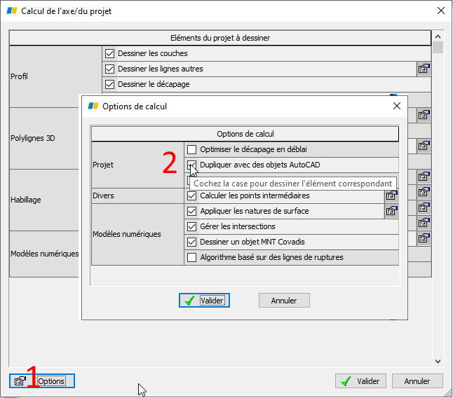

Sans tout avoir compris à quoi te servent exactement ces polylignes 2D, je pense que tu devrais activer l'option "dupliquer avec des objets AutoCAD" que tu trouves dans le dialogue des options de calcul du projet accessible depuis le dialogue de paramétrage du calcul du projet => Bouton "Options" en bas à gauche de celui-ci.
Ces polylignes 2D seront alors automatiquement dessinées (en supposant que c'est bien de celles-ci qui t’intéressent).

Si vous utilisez le projet linéaire de Covadis, dans l'écran de calcul du projet, cliqué sur le bouton Options en bas à gauche et sélectionner "Dupliquer avec des objets AutoCAD". Ainsi chaque couche du DTY est redessinée sous forme de polyligne 2D que l'on peut lisser en sélectionnant dans l'ordre pour obtenir un solide 3D.

C'est pour cela que j'avais proposé cette possibilité de dessiner automatiquement les polylignes 2D lors du calcul du projet.

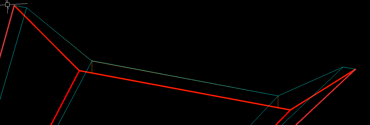

Bonjour, @Didj05 est-il facile pour toi de générer ces polyligne3d cyan et rouge :
Si oui, alors :
-génère les 2 MNT issus de ces poly3d : dessus et dessous enrochement. (attention aux verticalités)
-Cov3d/Visualisation relief/transformation en solide autocad (VOLUMNT). Ensuite choisi "contour = aucun", "Alti de référence = 0".
-fais ceci pour les 2 MNTS, tu auras 2 solides.
-que tu soustrais l'un à l'autre (SOUSTRACTION)
-pour sortir les métrés : je sèche
