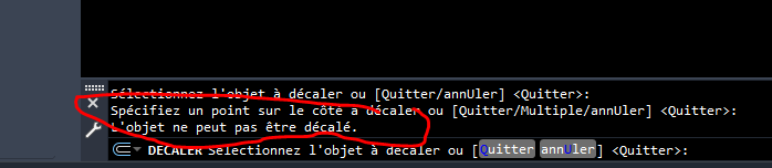

Dans le genre "c'était mieux avant", quelqu'un peut-il m'expliquer pourquoi la polyligne du dessin ci-dessous en téléchargement ne peut être décalée ? Alors oui, elle ne peux se décaler car il y a un bout d'arc dans cette poyligne. Et si je l'enlève, ça marche. Mais je ne vois pas où se trouve le problème...

Bonjour je n'apporte pas réponse précise mais j'ai déjà croisé ce genre d'impossibilité. C'est lié à l'élément courbe.
Si tu sépares l’élément courbe, tu peux décaler les 3 éléments obtenus (alignement, arc, alignement). Ou bien converti l'arc en ligne et le décalage pourra se faire.

En fait, cela ne viens pas de l'élément courbe. Même si ça marche si on l'enlève.
J'ai regardé avant après OverKill. OverKill supprime 2 sommets "inutiles" car alignés, et simplifie la polyligne. Si comme OverKill je les enlève manuellement, le décalage devient possible.
La commande DECALER n'est pas capable de fonctionner lorsque des sommets sont superposés. Cela peut paraître assez chiant au départ mais au final cela permet aussi de pointer des erreurs qui ne devraient pas exister donc c'est pas plus mal. Il ne me semble en effet pas avoir vu la commande DECALER ne pas fonctionner avec les éléments courbes.
Effectivement @Luna, avec les points superposés, je savais. C'est la première chose que j'ai vérifier. Mais là, elle ne fonctionne pas car j'ai à la fois un élément courbe et des points alignés. Dans l'exemple, en supprimant les sommets 2 et 3, le décalage est permis. Ou en supprimant l'élément courbe comme indiqué dans mon message original.

Je crois que le problème vient de la prévisualisation.
Normalement on peut désactiver cette prévisualisation via les options : onglet sélection / aperçu de la commande. Mais ça ne fonctionne pas pour la commande décaler.
Merci pour cette précision. Je posais la question parce qu'une personne plus calée que moi en programmation a détecté qu'il y avait un sommet dans cette polyligne qui avait des coordonnées avec plein de chiffres après la virgule. De base, AutoCAD ne sait pas gérer une aussi grande précision, mais AutoCAD MAP à la faculté de pouvoir gérer les grandes coordonnées et donc, je pense, indirectement les grandes précisions.
Donc ce n'est peut-être pas qu'une question de version 2012 ou 2022, mais plus une histoire d'AutoCAD ou de MAP.
Overkill, en supprimant ce sommet à certainement résolu ce problème de précision.
C'est juste mon analyse à moi 😉
