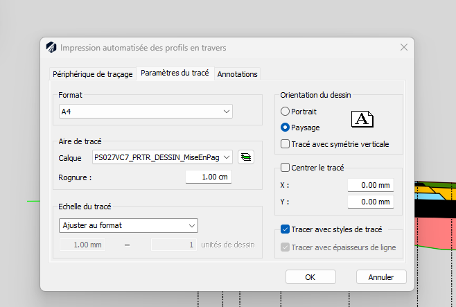

ThiLouis Posté(e) le 15 juillet 2024 Auteur Posté(e) le 15 juillet 2024 Le 11/07/2024 à 03:36, thierry.garré a dit : Bonjour, un patch correctif est disponible pour la version 18.0 , 18.1 , 18.2 avec notamment un correctif pour ce problème. Ce qui vous permettra de continuer a travailler avec l'explorateur de contenu. cordialement Bjr A Tous, Merci pour l'info, Thierry. Je profite de ce message pour un autre soucis, lors de l'impression du carnet des profils en travers dans le menu d'impression automatisé. Je n'arrive pas au fusionner les profils. Donc je me retrouve avec une édition page par page. Y a t il d'autre personne qui ont ce soucis?

ThiLouis Posté(e) le 16 juillet 2024 Auteur Posté(e) le 16 juillet 2024 Il y a 3 heures, La Lozère a dit : Bonjour, Vérifie que dans l'imprimante .pc3 PDF que tu utilises pour faire ton carnet, l'option "Afficher les résultats dans le visualiseur" est bien décoché. Bonjour, en réponse, j'ai exactement le mêmes paramètres, mais il n'y a pas de fusion des profils pour en faire un carnet. l'édition se fait page par page, et j'ai cette erreur qui s'affiche: ''Impossible de fusionner les fichiers PDF! =>(Code d'erreur= 11)''
ThiLouis Posté(e) le 16 juillet 2024 Auteur Posté(e) le 16 juillet 2024 Juste a préciser que sous la version précédente, je n'avais pas ce soucis d'édition et de fusion de PDF pour les profils en Travers. Je rajoute si je sélectionne le calque de mise en page => aucun profil est trouvé. Si je sélectionne directement, les profils souhaités sont trouvé et édités mais sans fusion.

romws Posté(e) le 9 août 2024 Posté(e) le 9 août 2024 @ThiLouis @thierry.garré Bonjour a tous, après de nombreuses galères à fusionner les PTR comme toi , dans "paramètre du tracé" le calque de l'aire de tracé par défaut est "PROJET_PRTR_DESSIN_construction" , il faut le changer par le calque juste au dessus "PROJET_PRTR_DESSIN_MiseEnPage" et plus de problème pour moi.... de plus je désactive l'affichage automatique du pdf après le traçage, ce qui accélère un petit peu la commande . Bien à vous, Romain. Le 25/07/2024 à 12:42, ThiLouis a dit : Bonjour Thierry, merci pour l'info, mais pour le moment je vais laisser comme je l'utilise, avec la solution de contournement, car je ne voudrai pas avoir d'autre bug, étant dans une urgence pour un projet. Je me pencherai dessus ultérieurement. Encore merci, et A+ 1
ThiLouis Posté(e) le 22 août 2024 Auteur Posté(e) le 22 août 2024 Le 09/08/2024 à 05:21, romws a dit : @ThiLouis @thierry.garré Bonjour a tous, après de nombreuses galères à fusionner les PTR comme toi , dans "paramètre du tracé" le calque de l'aire de tracé par défaut est "PROJET_PRTR_DESSIN_construction" , il faut le changer par le calque juste au dessus "PROJET_PRTR_DESSIN_MiseEnPage" et plus de problème pour moi.... de plus je désactive l'affichage automatique du pdf après le traçage, ce qui accélère un petit peu la commande . Bien à vous, Romain. Bonjour, je viens juste suite a message de Romain, j'effectue le même paramétrage tout d'avoir la sélection "_Dessin_MiseEnPage" puis je dans la fenêtre, je choisis les profils => Aucun profil n'est trouvé dans les aires de tracé!!!! Donc en résumé, je passe par la solution de contournement, que j'ai trouvé en 2 étapes.
