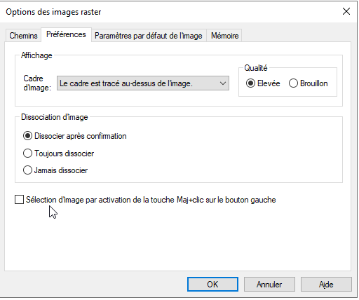

Pour les points 2 (et peut-être 3), à la ligne de commande, taper MAPIOPTIONS       (attention, il y a bien un i entre MAP et OPTIONS)
Puis décocher la dernière option (sélection d'image par Maj+click) dans l'onglet préférences

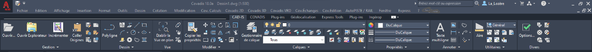

A titre d'exemple, voici une partie de mon environnement complétement personnalisé dont la barre de menus correspond à ce que tu recherches :
