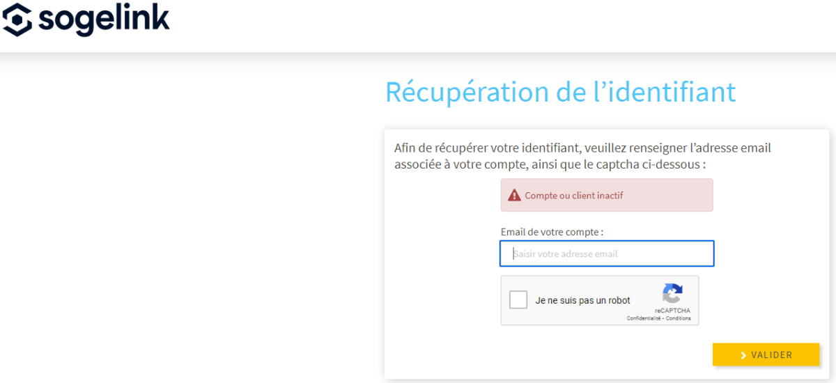

Impossible pour moi de creer un compte
En passant par le portail de mise à jour "Géodesial" de mensura pas de mise à jour........................

J’aimerai pouvoir l'installer mais impossible pour l'instant,j'ai envoyé un mail au support sogelink.

Qu'est-ce qui bloque chez Sogelink :
- ton compte utilisateur ne se crée pas ? Il peut y avoir un peu de délai car il y a une vérification manuelle des demandes.
- Ta licence ne reconnait pas tes codes d'accès ?

Pour l’instant toujours pas de réponse de sogelink ,mais avec les dernières versions de covadis et mensura, je suppose qu'ils sont débordés

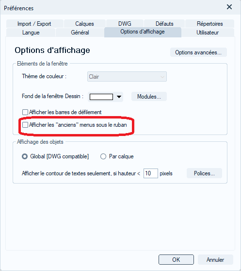

Pour faciliter cette adaptation on peut, si on le souhaite, afficher les menus :
Bonne soirée.

Pour ce qui est de l'ancien menu, ça ne nous aide malheureusement pas à conserver les outils DAO sur les côtés. Et ce n'est que le dessus de l'iceberg. Pour ma part, nous allons avoir une perte franche des automatismes et de la productivité. Je suis content pour toi Erased de t'être adapté rapidement. J'ai peur que pour l'ensemble de mes collaborateurs ça ne soit pas le cas, j'ai déjà des remontées depuis qqs temps.

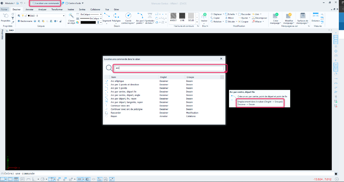

L'outil de recherche, ok. mais faut il encore savoir comment s'appelle exactement la commande (avec l'âge ma mémoire défaille 😉 ). Par exemple, j'ai essayé de retrouver les formats (ligne, étiquettes, texte,...)...l''outil ne donne rien. Et j'en ai malheureusement d'autres comme ça.(couche de décaissement s'appelle maintenant matériaux de décaissement... comment le retrouver avec l'aide ?).
