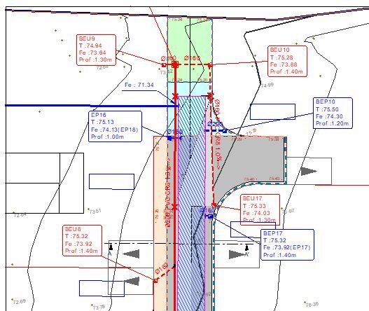

Je constate que Mensura inverse de façon aléatoire le sens de la pente au niveau du texte.
Exemple avec mes regards BEU10 eu BEU17.
Rencontrez-vous ce problème ?
Le 21/03/2023 à 11:05, Tacquet a dit :
Même constat par ici et régulier. Aucune solution ne nous a été fournie pour l'instant si ce n'est modifier directement le texte attaché.
Cdlt
