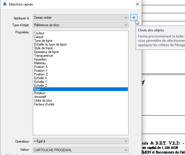

Tu peux aussi le faire par la fenêtre de sélection rapide en te mettant dans une présentation en sélectionnant "Référence de bloc" et son "Nom", puis en cliquant sur le bouton de "choix des objets" et en saisissant TOUT à l'invite de commande
Même si c'est pas ce que je recherche, ça m'intéresse aussi. Avec sélection rapide cela ne me sélectionne pas sur chaque présentation (c'est peut-être pas conçu pour car c'est écrit "Dessin entier" ?), mais avec FILTRE ça marche.
PS : Il faut le savoir qu'il faut taper TOUT, cela n'est pas indiqué dans l'invite de commande.
