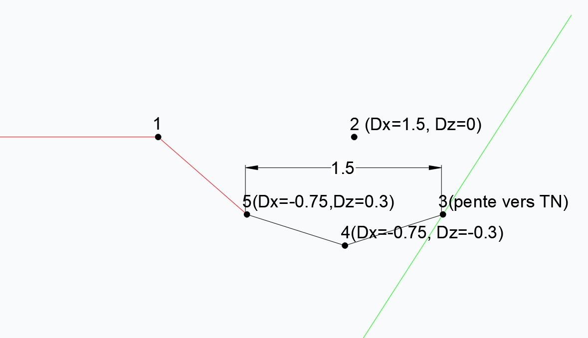

Je me demandais donc quelle serait votre méthode pour construire un profil en travers type permettant dans le cas ci-dessous, avec une hauteur/longueur de talus variable, mais une pente constante, de générer le fossé de dimensions fixes tel que dessiné en rouge. J'arrive aisément à construire l'autre situation, mais elle n'est pas viable pour des raisons évidentes.
Je pense que je dois construire un profil en travers type cherchant le point B, puis depuis le point B construire le fossé, puis le talus jusqu'au bord de l'accotement. Mais j'aurai voulu confirmation.

je suppose que tu parles des profils type par point.
en ce cas tu as l'assistant fossé qui permet exactement de faire cela.
Maintenant si tu es sur des profils types par couches ou en mode expert il existe aussi des solutions pour arriver a ce résultat.

@thierry.garré, merci pour ta réponse. Je parle effectivement du profil type par point. L'assistant de fossé me permet-il d'avoir un point 4 sur le TN sans palier et sans talus final en tout situation ?

Oui l'assistant fossé te permettra d'avoir ce point 4 tout le temps sans palier. (à condition que ce soit mathématiquement possible en fonction de ton projet et du TN !). Par contre il restera ensuite le problème de l'écoulement de l'eau le long du fossé ! Là aussi l'assistant fossé apporte des solutions/contrôles.

Cependant, pour répondre strictement à la question, voici une solution simpliste sur la base de profil en travers par points et pour peu que tu est un TN cohérent. A partir de là, d'autre solution sont possibles avec l'utilisation d'autres types de point suivant la configuration de ton TN

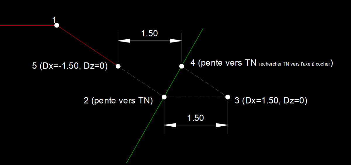

J'ai pu aujourd'hui travailler à nouveau sur le projet et j'ai mis en pratique vos deux solutions.
Celle de @La Lozère fonctionne bien en rajoutant un point entre le 4 et le 5 pour constituer mon fossé. Avant de lire sa réponse j'avais pensé la réaliser différemment et j'avais fait le test suivant qui avait aussi fonctionné :
