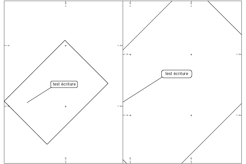

Erased Posté(e) jeudi à 12:21 Posté(e) jeudi à 12:21 Salut, pas mise à jour dynamique de la taille des textes avec les zooms. Pour les mises en pages, lancer la commande Gérer / Aides au dessin / Format / Taille des textes Sur la capture d'écran, la mise en page originale à gauche est au 100e, la copie à droite au 50e Erased "Le risque de prendre une mauvaise décision n'est rien comparé à la terreur de l'indécision"Maimonide.
