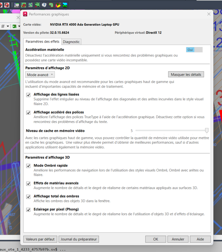

Dillack_bdx Posté(e) jeudi à 07:20 Posté(e) jeudi à 07:20 Bonjour à tous, J'aimerais avoir votre confirmation sur la config suivante: (nouveau poste / nouveau pc) HP Zbook Fury 16 G11 Mobile Workstation PC i7 13850HX 2100MHz 20 coeurs 28 processeurs logique => KO trop lent Nvidia RTX 4000 Ada Génération LAptop GPU - pilot 32.0.15.6624 => OK RAM 64go => OK Pour moi seul le cpu est à la ramasse et pas moyen de le passer en mode turbo (à confirmer) Ensuite de mémoire Autocad et covadis utilise au maximum 2 coeurs donc pour moi il faut privilégier la vitesse, est-ce exacte? si @thierry.garré passe dans le coin et qu'il a la gentillesse de déposer les config requises pour autocad / covadis, ça serait royal. Et pour finir, dans le panneaux de configuration des "Performances graphiques" j'ai ça, mais y a moyen de faire mieux Merci d'avance pour vos réponses

Dillack_bdx Posté(e) jeudi à 08:06 Auteur Posté(e) jeudi à 08:06 C'est la config que j'ai actuellement et non un projet d'achat. J'en conclu que vous confirmez mon avis sur le cpu.

Dillack_bdx Posté(e) jeudi à 08:21 Auteur Posté(e) jeudi à 08:21 C'est surtout en mode conceptuel que ça freeze. Le cpu monte 4.5Ghz. Après les fichiers sont aussi sur un server distant 😐

Eric Posté(e) jeudi à 09:44 Posté(e) jeudi à 09:44 Bonjour, Même si dans la plupart des cas AutoCAD n'utilise qu'un coeur de processeur, avec l'évolution des versions, de plus en plus de fonctionnalités utilisent plusieurs coeurs. https://www.autodesk.com/fr/support/technical/article/caas/sfdcarticles/sfdcarticles/FRA/Support-for-multi-core-processors-with-AutoCAD.html Personnellement, je ne pense pas que 20 coeurs soient utiles, mais aujourd'hui, les processeurs modernes augmente sans cesse le nombre, donc s'il y en a 20, on prends quand même. 😉 Concernant le problème de l'affichage conceptuel, il faut savoir que depuis quelques années, Autodesk travaille sur un nouveau moteur d'affichage 3D dans AutoCAD. Ce nouveau moteur d'affichage est présent et fonctionnel dans le logiciel, mais pas pour tous les styles visuels. Le style conceptuel utilisait l'ancien moteur d'affichage 3D (les 2 coexistent dans AutoCAD) jusqu'à la version 2025. Depuis AutoCAD 2026, le style conceptuel utilise le nouveau moteur d'affichage 3D, bien plus performant que l'ancien. Si vous n'utilisez pas encore cette version, je vous conseille de faire des tests avec AutoCAD 2026. 1 1 Eric est formateur, revendeur sur AutoCAD LT, DraftSight, ZWCAD, SketchUp et PDF2CAD

Dillack_bdx Posté(e) jeudi à 16:38 Auteur Posté(e) jeudi à 16:38 @lecrabe: j'ai aussi essayé en local, mais pas de gros changements @Eric: je viens d'avoir le pc, et la DSI m'a demandé si je voulais la v2025 ou ma v2026, j'ai répondu la 2025. Je me vois pas demandé de changer 48h après. Je prends de l'info du moteur 3D 😁 @Olivier Eckmann: oui effectivement les fichiers sont montés un peu avec les pieds, ya pire mais surtout mieux. J'ai fait le nettoyage, la purge, et le contrôle et surtout scinder le projet. Le nombre d'éléments purgeable est monté plusieurs centaines de milliers.😮 Une bonne dizaine d'erreurs 😮 A partir de là y a eu un nette mieux. En gros je suis parti tête baissée, sans trop me poser de question sur les fichiers en me disant de toute façon je vais faire mon propre montage, on y va comme ça pour explorer et s'imprégner du projet. Conclusion, le prochain je vais m'imprégner en faisant mon montage. Et éviter d'être une langue de Najat envers les informaticiens😁
