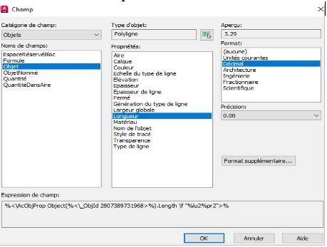

Je voudrais lier un attribut à ma longueur de la polyligne jaune dans un bloc. (photo - bloc réseau avec polyligne).
Chaque fois la procédure est la suivante :
Je sélectionne le bloc/l’attribut longueur/insérer un champ/cliquer sur la polyligne et j’obtiens ma longueur du champ (photo - bloc réseau avec polyligne attribut).
Malheureusement, je suis obligé de les faire 1 par 1.
Avez – vous une autre solution ou un lisp pour remédier au problème car j’en ai au moins 200 à faire pour chaque réseau ?

Hello @liuzzi
Voici un Lisp "POLYLENGTH" de Gilles qui ne correspond pas tout a fait a ta demande mais que j utilise souvent !
POLYLENGTH ecrit un Champ dynamique du genre "132.5m" sur l ensemble des objets suivants selectionnes :
ARC,CIRCLE,POLYLINE 2D/3D,MPOLYGON,REGION
Peut etre que qq un pourra l adapter pour mettre la meme chose dans un Attribut Dynamique !?
ET j ai le meme "POLYAREA" pour avoir "132.5m2" ...
SVP regler la variable  TEXTSIZE  avant de lancer POLYLENGTH / POLYAREA !
Bon WE, Bye, lecrabe
