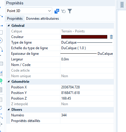

Je suis arrivé à afficher les altitudes des points, mais comment intéroger un point ? Connaitre son numéro et son altitude sans afficher à l'écran le texte des altitude et numéro ?
J'ai trouvé avec 'Modéliser -> Modification -> Propriétés points' ou 'Modéliser -> Mesures -> Point' : cela s'affiche uniquement en survol du point
Moi je voulais connaitre les attributs du points dans les propriétes (comme Autocad)

Pour les propriétés : les attributs n'apparaissent pas.
Pour interroger le point : cela ne s'affiche qu'en survol du point. Comme indiqué dans ma question.

Il n'y a pas d'attributs pour les points MNT sur Mensura, la technique de modélisation est différente de celle de Covadis, pour faire court les points TN sur Mensura ont un numéro, X, un Y et un Z.

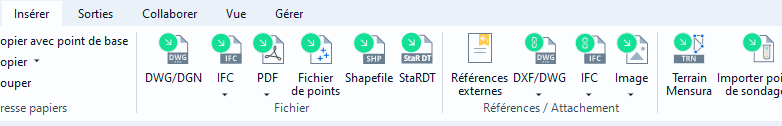

J'ai un truc bizarre : Mensura 11
Si je fais [ Insérer | Références / Attachement | DXF/DWG ], c'est comme si je l'importais [ Insérer | Fichier | DXF/DWG ].
Si je fais [ Insérer | Références / Attachement | Références externes -> Attacher ], c'est OK, c'est bien une référence.
Rien de bizarre, comportement normal.
