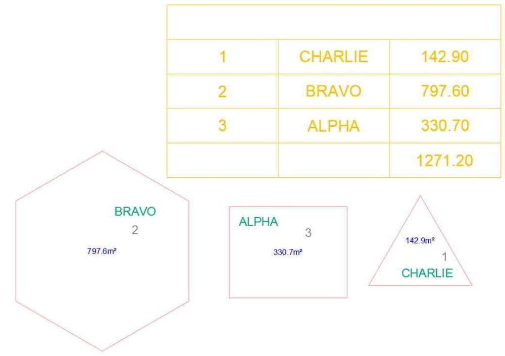

 J essaye de resumer :
-- Tu as un DWG en METRE
-- Tu as des Polylignes 2D (sur un Calque specifique) avec un Texte SIMPLE "Identifiant" (sur un Calque specifique) a l interieur PARTOUT
-- TU veux la Surface en M2 (au fait 1 ou 2 decimales ?)
-- TU veux un tableau avec le Listing des pieces (Identifiants + Surfaces + Le total general)
Ai je bien compris ?
Bye, lecrabe
il y a 11 minutes, lecrabe a dit :
Bye, lecrabe
C'est bien ça sans avoir à retranscrire chaque nom de pièce qui serait déjà existant
DONC DEJA SVP tu testes cette belle routine de Gilles : POLYAREA
Qui traite les objets (ayant une surface possible) et genere un champ dynamique de la Surface ...
Au fait tu "regles" TEXTSIZE a une bonne hauteur avant le lancement de POLYAREA !
SVP est ce OK pour toi ?
Bye, lecrabe

Hello @AlexisF
SVP tu regardes bien l image jointe ...
Tu vois les Surfaces generees par la routine Lisp POLYAREA de Gilles
(qui ont ete decomposees / explosees pour la routine Lisp suivante)
Tu vois un CHIFFRE facultatif qui est utilise pour trier dans le tableau
Tu vois un Texte (Nom de Piece) ou autre Identifiant ou Texte quelconque
ET tu vois le tableau (Style Copropriete) genere par la routine Lisp "NUMBER_TYPE_AREA_Table" ...
Est ce que cela te convient ??
Si c OK pour toi, SVP tu me le dis !
La routine "NUMBER_TYPE_AREA_Table" devrait etre amelioree "un poil" pour INTERPRETER le MTEXT Dynamique de la Surface (genere par POLYAREA) ainsi il ne serait plus necessaire de decomposer / exploser les Surfaces ...
Facile pour un developpeur Lisp comme Didier ou Gilles ou autre ...
Bye, lecrabe

Comment créer un chiffre rapidement des une 100aines de contours différents ?
TON DWG demande du travail pour etre exploite !
1) MTEXTs a exploser / decomposer pour avoir des textes simples
2) Le chiffre 1/2/3/4/etc (No de Lot Appart) doit etre separe du texte APPARTEMENT / CAVE / TERRASSE / BALCON
3) Les TEXTs simples APPARTEMENT / CAVE / TERRASSE / BALCON / etc sur UN Calque specifique
4) Les TEXTs simples 1/2/3/4/etc (No de Lot Appart) sur UN AUTRE Calque specifique
5) Les TEXTs simples COMMUN sur un AUTRE Calque ou ALORS avec une Polyligne autour pour les traiter !?
etc
Bye, lecrabe
