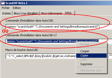

ScanDXF ne demande aucune installation sur le PC. Il n'y a donc pas besoin d'avoir de droits administrateur ou de demander à la DSI de l'installer.
Il suffit juste de décompresser ScanDXF dans un dossier, en local, puis dans la ligne de commande d'AutoCAD ou AutoCAD LT, coller la commande d'installations correspondante, selon si c'est, AutoCAD ou AutoCAD LT.
Brice explique clairement ce qu'il faut faire.

Bonjour, j'avais regardé la procédure pour installer scandxf et c'est demandé de lancer scandxf.exe pour accéder aux options avant de pouvoir l'utiliser avec AutoCAD, et c'est ça qui n'est pas possible dans notre cas sans intervention de notre support info 😅
Tu veux dire que dès que tu fais un double-clic sur Scandxf.exe, tu as un message pour interdire l'exécution du fichier ?
Il y a 3 heures, FredGL a dit :
@Steven C'est ça et vu que c'est pour une dizaine de personnes, on devrait tous contacter le support info pour l'installer donc un peu trop chiant 😅
Mais normalement, quand on double-clic sur Scandxf.exe, rien ne s'installe. Ça ouvre juste la fenêtre de Scandxf et on peut aller dans l'onglet des options pour copier la ligne de commande.
Il y a 22 heures, Steven a dit :
Ça exécute un programme inconnu et donc non autorisé
Le 26/03/2025 à 11:58, FredGL a dit :
C'est bien dommage parce que c'est exactement l'outil qu'il vous faut, à toi et tes collègues et super simple d'utilisation. Difficile de faire plus simple.
Ça vaudrait peut-être le coup de demander à la DSI de vous autoriser à utiliser Scandxf.
