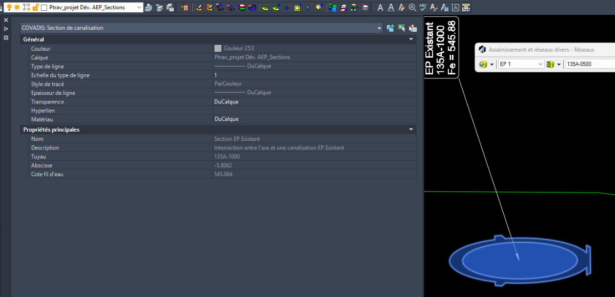

comment supprimer les hachures des section de canalisation dans les PL/PT de covadis VRD et covadis dessin des PL/PT
Pour rendre mes fichiers pdf plus lisible, je dois supprimer le hachure des sections de canalisation. Car cela créer des surfaces noir lors de la mise en page du pdf
comment je peux faire ?

j'ai inverser mon fond d'écran objet de noir je suis passée en blanc, cela n'a pas résolu le problème
ensuite j'ai voulu faire un filtre mais je ne peux pas sélectionner l'OH, il n'est pas reconnu
et je ne peux pas changer la couleur par les propriétés

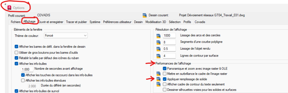

voici ce que j'ai trouvé, l'inconvénient est que cela supprime également l'ombrage des titres (si vous en avez mis !) des PT : dans menu déroulant outils/options
lorsque "appliquer remplissage de solide" est cocher cela rempli donc les solides et quand c'est décocher cela enlève cet hachurage mais également l'ombrage des titres

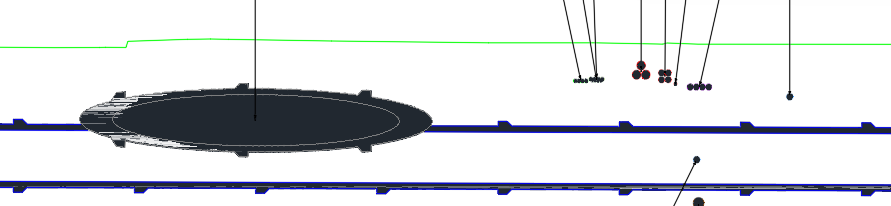

résultat : image.png.b29d34c91ada7f1c0a5c5130016f90ec.png
autre moyen d'accéder au remplissage : ligne de commande : remplir puis actif ou inactif
est ce que vous auriez une autre solution, surtout pour laisser l'ombrage des titres ?
