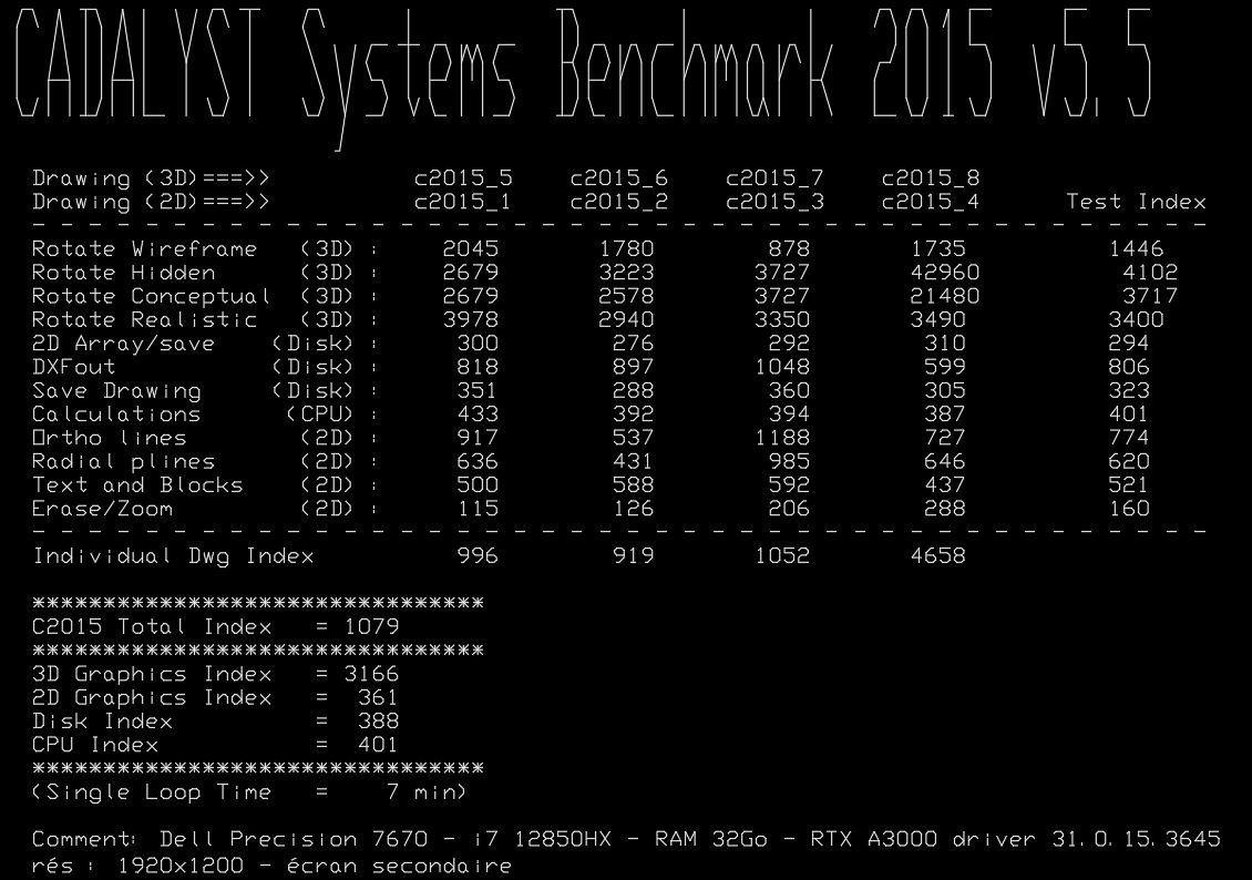

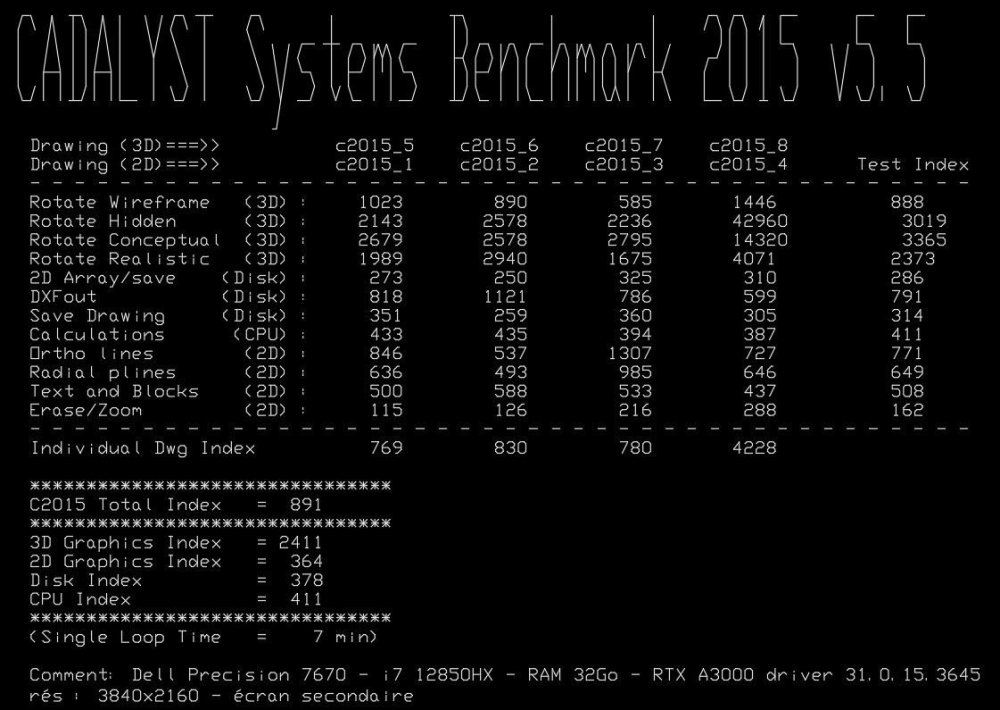

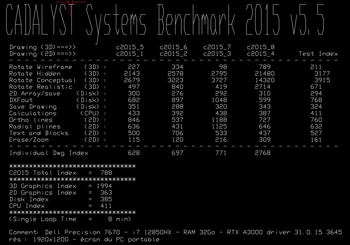

Bonjour Didier, après quelques tests comparatifs, je pense qu'il faut garder en mémoire ces quelques points. Voire ajouter des infos supplémentaires aux tests :
-utilisation sur écran du PC portable ou écran secondaire : j'ai "gagné" 1minute avec l'écran secondaire. Et sur l'écran du portable, le processeur graphique Intel intégré au microprocesseur est monté à 30/40% d'utilisation selon le gestionnaire des tâches windows (le Nvidia était aussi en fonctionnement).
-afficher la résolution dans les résultats des tests (semble influer uniquement sur la 3d. D'après le readme le 1920x1080 est utilisé comme référence.
-afficher la version de directX utilisée
-d'après le readme CADALYST : les nombres "index" sont la comparaison avec une base de données de l'époque. Exemple, index 2045=2045 fois plus rapide : donc ce n'est pas un temps ni un FPS (image par seconde). >>corrigez moi si je me trompe.
-pour ton comparatif (excel?), les résultats sont disponibles dans un fichier .dta
-version d'autocad utilisée (influence des addon ? (cf MAP, Covadis ...?)>>corrigez moi si je me trompe.
Donc voici ma contribution (et oui, je t'autorises à me copier-coller chez totodesk).
j'ai oublié de préciser sur les images : directX 11. Et autocad MAP 2022 25.0.45.3
1920x1200-principal :
CADALYST-rsultat-4-1920x1200-principal.thumb.JPG.6ab16689b7dfa21930cb4063ce8afbfd.JPG
1920x1200-secondaire
CADALYST-rsultat-5-1920x1200-secondaire.thumb.JPG.8b184f81655c952d8187be3d4372cad5.JPG
3840x2160-secondaire
CADALYST-rsultat-3-3840x2160-secondaire.thumb.JPG.9938e61114e82d24de5ee4af983ed8e1.JPG
PS : je travaille avec une résolution de 1920x1200 (identique au portable) mais c'est surtout un compromis pour mes yeux. Si j'utilise le 3840x2160 + échelle windows, j'ai par moment un bug : une zone de l'écran est désactivée dans autocad et le PAN n'est plus au point cliqué.

Bonjour @Minocia
Ok, merci de ces renseignements.
Toutefois, tu n'as pas précisé la version AutoCAD, tu peux compléter s'il te plaît ?
Je ne suis pas convaincu pour l'écran secondaire, mais s'il y a écart, il doit bien y avoir une raison.
Je vais commencer à mettre ces valeurs en tableau.
