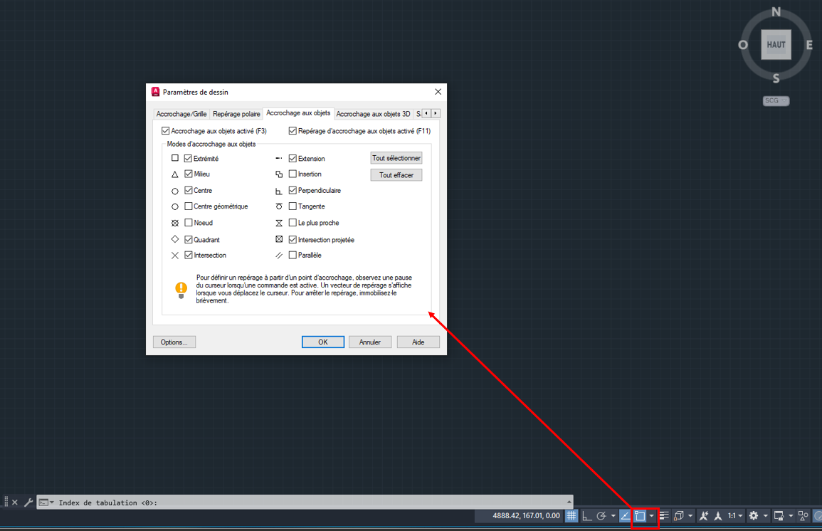

Dans un premier temps je dirais qu'il faut déjà que tu "apprivoises" les accrochages objets (voir capture ci-dessous, en cliquant sur la petite flèche vers le bas à droite de l'icône puis choisir "Paramètres d'accrochage aux objets" dans la liste déroulante) afin de voir lesquels tu as besoin au quotidien.image.thumb.png.0eccdd1098f5703020f7a7790ab245ef.png
Je dirais que les plus importants sont "Extrémité", "Milieu", "Centre", "Intersection" et "Extension" (mais chat reste un avis personnel). Ces accrochages objets sont activables/désactivables via la touche F3 du clavier et s'ils sont activés alors à chaque fois que tu approches ton curseur d'un objets possédant une accroche cochée, AutoCAD te proposera de s'agripper à cette accroche par défaut.

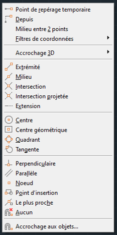

Ensuite si jamais tu as besoin d'une accroche spécifique temporairement, tu peux soit connaître les raccourcis clavier par cœur ("_end", "_mid", "_cen", "_int", ...) mais si tu débutes ce n'est pas conseillé ou bien par exemple utiliser Shift+right clic qui permet d'afficher une liste déroulante (voir ci-dessous) avec quelques accroches objets supplémentaires (comme "Milieu entre 2 points", très utile de mon point de vue). Il existe évidemment d'autres possibilités pour gérer tes accrochages objets, notamment par le ruban mais n'étant pas une utilisatrice ruban, je ne saurais pas trop te conseiller sur son utilisation.

Je viens de voir ton message, donc si cela correspond au centre géométrique de ton rectangle, tu peux par exemple faire
1. sélectionner ton rectangle
2. commande DEPLACER
3. shift + clic droit > "Centre géométrique" (et cliquer sur ton objet rectangle, si c'est une polyligne fermée) ou bien "Milieu entre 2 points" (et cliquer sur deux sommets formant la diagonale par exemple afin d'obtenir ton point de déplacement sur le centre géométrique)
4. shift + clic droit > "Depuis" (signifie que tu vas spécifier toi-même un point de référence)
5. cliquer sur l'intersection entre ta ligne verticale et horizontale (car tu veux faire tes déplacements par rapport à ces 2 lignes) et cela va donc servir de référence pour définir ton point d'arrivée pour la commande DEPLACER)
6. renseigner les déplacements en coordonnées relatives : @50,100   (si tes unités sont en cm, mais si elles sont en m alors il faudrait écrire @0.5,1)
Ton rectangle sera placé comme souhaité (ou alors j'ai rien compris et j'en suis navrée...) 🙂
