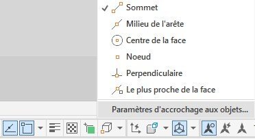

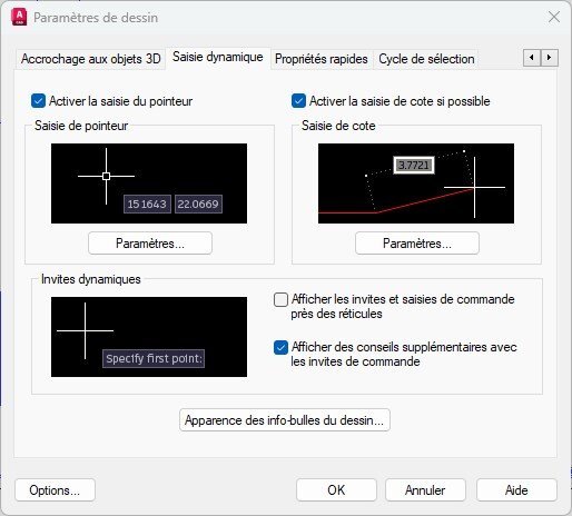

Peut-être, En cliquant sur l'icône à l'extrême droite de la barre d'état (en bas à droite) et en cochant dans les options : Saisie dynamique, vous rajoutez à la barre d'état l'icone Saisie dynamique. Vous pouvez ensuite activer ou désactiver la saisie dynamique en cliquant sur cette icone, comme l'Accrochage aux objets ou le mode Ortho... et normalement effectivement F12
Peut-être voir aussi la variable DYNMODE (valeur 3)
