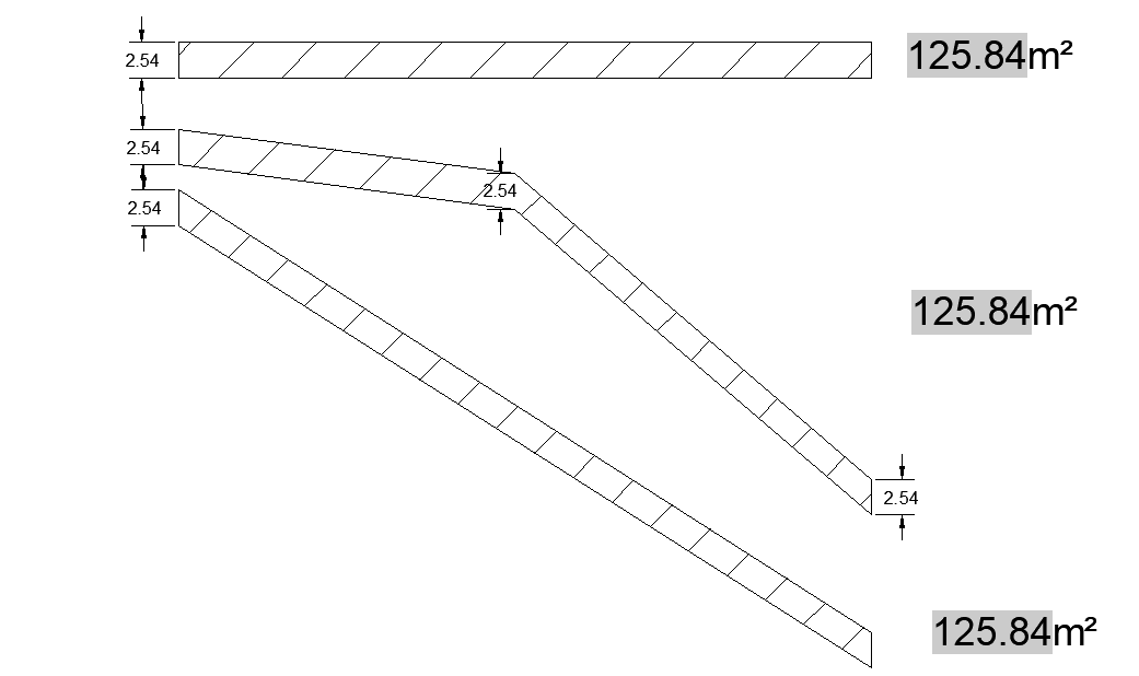

C'est l'un des "défauts" de Covadis, les épaisseurs sont toujours comptées à la verticale, donc temps que tu reste sur des pentes faibles (inférieur à 10%) ça reste négligeable, mais quand tu as de fortes pentes, ça peut fausser ton calcule.
Je m'en suis rendu conte en voulant calculer le volume de remblais d'un merlon habillé en gabions de 50 cm d'épaisseur, pente 1/1,
du coup j'ai grugé en appliquant 71 cm de gabion dans les talus ...

Merci Olivier, Vincent, effectivement ce n'est pas négligeable sur certains ouvrages! La bonne vielle méthode sans l'automatisme : surface 3d*ép de décapage est bien plus juste!
