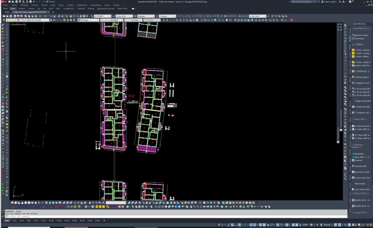

Voici le plan de base image.thumb.png.c1f3481df35aba6e02f8bb1e93934e01.png:
Voici le même avec le problème
Ou un autre extrait du même plan
En fait les points d'accrochages des cotations sautent et se déplacent.

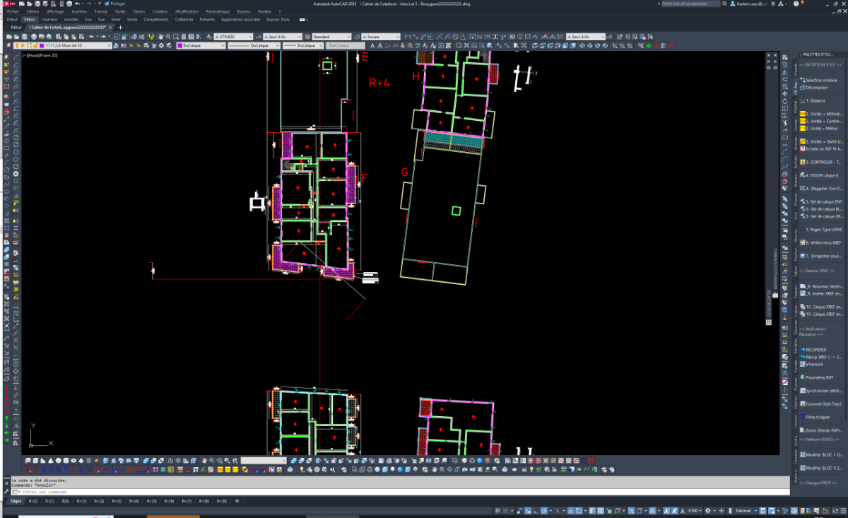

Apparemment le problème (chez moi) se produit lorsque je cote un mur ou autre et que je déplace l’étage.(la coupe de l’étage)
Une ligne d'attache de la cote semble être rattachée au point 0 en x (si on déplace un dessin en + ou en - x, une ligne d'attache  a l'air de rester figer)
Je ne sais pas si ma capture peut aider
