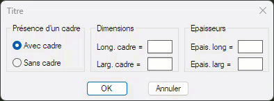

Encore une fois, commence toujours par faire au plus simple. Le DCL ne permet pas toujours un contrôle précis de la position des éléments. Comme dit par d'autres, si l'apparence des boites de dialogues est primordiale, il faut passer à Open/Object DCL, VBA ou .NET.
En groupant les contrôles dans des boxed_row ou boxed_column, on peut plus facilement arriver à des résultats acceptables.
Test :dialog{
  label = "Titre";
  :boxed_radio_row{
    label="Présence d'un cadre";
    spacer_1;
    :radio_button{ label="Avec cadre"; key="AvecCad"; }
    :radio_button{ label="Sans cadre"; key="SansCad"; }
  :row{
    :boxed_column{
      label="Dimensions";
      :edit_box{ label="Long. cadre ="; key="LongCad"; edit_width=4; }
      :edit_box{ label="Larg. cadre ="; key="LargCad"; edit_width=4; }
    :boxed_column{
      label="Epaisseurs";
      :edit_box{ label="Epais. long ="; key="EpaisLong"; edit_width=4; }
      :edit_box{ label="Epais. larg ="; key="EpaisLarg"; edit_width=4; }
  spacer;
  ok_cancel;

Alors je me permet d'insister à propos de l'utilisation de clusters (boxed_*) qui clarifieront l'affichage et permettront un code LISP plus simple.
Un boxed_radio_* permet de récupérer directement la clé de l'option choisie et il est possible de griser/dégriser l'ensemble du contenu d'un cluster.
En reprenant l'exemple précédent,
DCL
Test :dialog{
  label = "Titre";
  :row{
    :boxed_radio_column{
      key="Cadre";
    :boxed_column{
      label="Dimensions";
      key="Dim";
    :boxed_column{
      label="Epaisseurs";
      key="Epais";
  spacer;
  ok_cancel;

Regarde bien ce que j'ai écrit. Avec les clusters, pas besoin d'un action_tile pour chaque radio_button, juste un seul pour le boxed_radio_column, idem pour les appels à mode_tile, on grise ou dégrise tout le cluster d'une seule ligne au lieu de le faire pour chaque edit_box.
Wouaouw, je n'avais pas tout compris (même après relecture)...
C'est vachement plus puissant que ce que je faisais...
En gros, il n'y a plus qu'un seul (action_tile au lieu de la multitude qu'il peut il y avoir selon le nombre de "tile"...
Très judicieux, et comme à ton habitude, bien plus efficient, direct et très simple (en fait)...
Un merci énorme pour ce raccourcis de pensée...

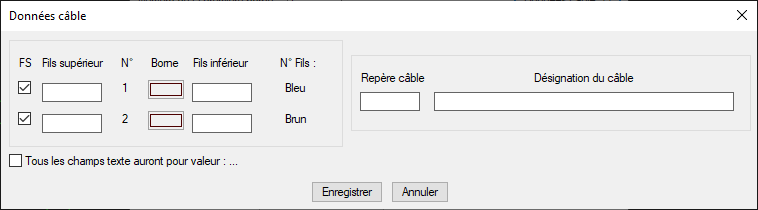

@didier Tu obtiens un alignement sur leurs bases malgré la ligne et les colonnes, je te fournis en pièce jointe un extrait de mon code (entre les ligne 242 et 567), en espérant que cela t'aide.Extrait_DCL.lsp
@DenisHen
J'ai tenté le coup avec des vertical_alignment que j'ai "inventé".
Car je ne l'ai trouvé nul part, c'est en tapant au pif qu'il s'est colorisé en bleu dans l'IDE, coup de bol...
Super t'as trouvaille, je pense que top et bottom doivent aussi fonctionner, à tester.
Pour ma part si je change mes "vertical_margin=none;" en "vertical_margin=centered;" cela me donne le même resultat que si je n'avais pas mis de "vertical_margin=none;".
et avec "vertical_margin=none;" en colonne dans une ligne j'ai un bon résultat :
J'espère que mon code peut vous aidez à aligner différentes tuiles, dans mon cas : toggle, edit_box, text et image_button sont alignées.
AutoCad c'est comme mon cerveau, je ne l'utilise qu'à 10% Oo
Bonjour @Flobott
Je te remercie pour tes efforts, mais mauvaise nouvelle, je n'ai pas réussi à faire tourner ton exemple.
C'est un extrait et il doit y avoir des manques que j'ignore.
Je continue à chercher, mais j'ai d'autres choses sur le feu, et en plus le DCL est vraiment peu en usage, donc peu d'envie de travailler à fond dessus.
@didier Pas de soucis, je t'ai fait un extrait fonctionnel en vitesse, commande TL. Tuile_alignees.lsp

Bonjour @Flobott
Je te remercie pour tes efforts, en particulier le dépôt du fichier DCL.
En fait de fichier DCL, c'est un fichier LSP qui crée un fichier DCL temporaire et ce n'est pas simple à lire, a minima : moins simple qu'un pur fichier DCL avec la possibilité d'aperçu dans l'éditeur sans avoir à enregistrer les modifications.
J'ai donc été "obligé" de créer un DCL pour les tests.
Toutefois, sans arriver à réaliser parfaitement la demande de @DenisHen.
Je continue à chercher, mais ce langage manque quelque peu de retours d'expériences, ce que je me propose de faire sur mon site.
