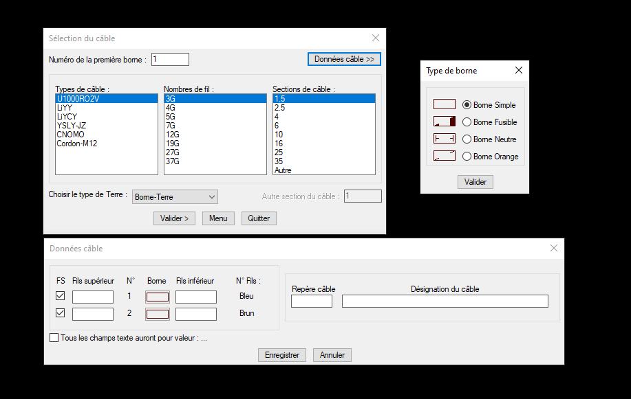

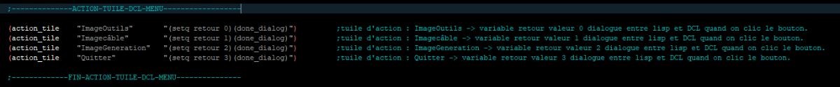

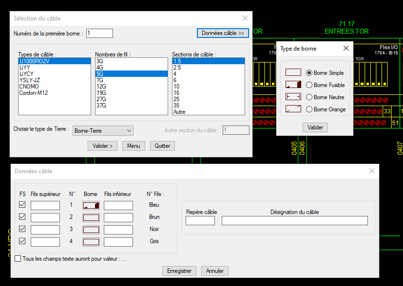

Salut Denis,
Pour les image boutons le DCL est de ce type :
Pour ma part je génère le DCL dans mon lisp, mais le principe en fichier DCL externe est le même.
Pour ce qui est du lisp, je vectorise mes images pour cela tu peut utilisé des lisp existant comme : "GetVectors" ou "Pixel Extractor" (une petite recherche sur CADxp)
Je ne me souviens pas le quel j'avais utiliser pour celui là mais l'un des deux cité.
Tu lance ton image de cette façons:
Et tu peux récupérer l'action de la tuile de cette façon :
Bonne découverte a toi 🙂

Bonjour à vous, et un grand merci pour votre aide.
Effectivement, j'ai trouvé beaucoup de réponse sur AutoLISP Exchange, mais pas ça 😪.
@Olivier Eckmann : Merci pour ce lien.
@Fraid : J'ai découvert ce site hier, très intéressant.
@Luna: j'avais déjà fais ce choix, mais j'attendais de savoir s'il y avait une solution plus "propre" 😉,
@Flobott: merci pour ces codes, j'ai déjà GetVectors et SetVectors, je vais regarder Pixel Extractor maintenant.
Donc, cela va être un fardeau (en plus du DCL) pour insérer une image type "Windows" (BMP, ICO, GIF, PNG...) dans un bouton. Je pensais la chose plus "simple".
Si j'ai bien compris, seule une image SLD ferais l'affaire, si non, utiliser une image comme bouton.

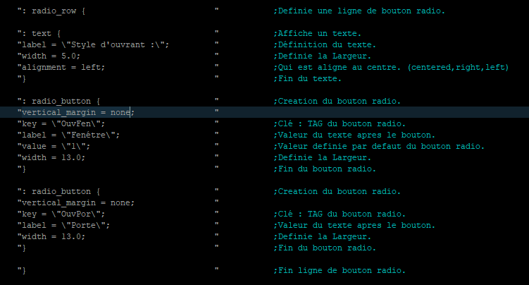

Ce qui est dommage, avec le DCL, c'est qu'on ne maitrise pas "finement" la disposition des élément dans la fenêtre.
Ici, le edit_box n'est pas à la même hauteur que le button.
Je n'arrive pas à faire une sorte de "mise en page", comme les caractères gras ou italique...

C'est aussi mon cas, je ne voulais pas avoir de fichier en plus de mon lisp alors les image en vectoriel me conviennent bien.
Petit exemple que j'avais fait en exercice a l'époque si cela peu t'aider : EDCL7 .lsp
Il ne faut pas être trop exigent avec les DCL, c'est une interface basique 😉

Un super grand merci à toi @Flobott.
Je ne comprends pas pourquoi, les DCL des autres sont bien "paginées" et pas les miennes 😢. Mais c'est vrai que c'est "basique".
Deux petites choses :
 - t
on EDCL7.lsp a des images magnifiques, mais elles prennent du temps à s'afficher et, quand je parcours le LSP (1.7Mo) dans l'IDE, AutoCAD plante systématiquement ! ! !
 - ton Vectorize.lsp est carrément magique, mais cela signifie que la vectorisation se fait depuis les entités d'un DWG et non depuis un fichier PNG, GIF...

ton EDCL7.lsp a des images magnifiques, mais elles prennent du temps à s'afficher et, quand je parcours le LSP (1.7Mo) dans l'IDE, AutoCAD plante systématiquement ! ! !
Je n'ai pas de plantage sur mes machines, c'est un exemple que j'ai utilisé comme base pour mon menu d'un gros lisp perso, je viens de tester dans l'IDE que je n'utilise que rarement mais il ne plante pas sur ma machine. L'image met quelque dixième de second pour se placer correctement mais cela ne me dérange pas du moment que l'image est compréhensible.
Encore merci, je vais voir tout ça.
Oui je convertis mes images en vecteur et les retravaille au propre sur un dwg et je l'ai convertie en vecteur pour le lisp.Logo_Outils.dwg
En faisant des images plus simples, je pense que le chargement serait plus instantané à tester 🙂

Le 10/02/2023 à 11:23, DenisHen a dit :
J'ai trouvé une solution pour aligner les edit_box et les boutons il suffit de rajouter : vertical_margin=none; dans l'edit_box voire le lien suivant : https://www.cadtutor.net/forum/topic/70013-vertical-alignment-dcl/
AutoCad c'est comme mon cerveau, je ne l'utilise qu'à 10% Oo
Salut @Flobott et merci pour ton aide.
Effectivement, il n'y a presque pas d'aide en ligne là-dessus. Mais il me semble que "vertical_margin" ne fonctionne pas partout.
Comme dans ce genre de cas, par exemple :
        : radio_row {
          : text {label = "Style d'ouvrant :";vertical_margin = none;alignment = left;}
          : radio_button {label = "Fenêtre";key = "OuvFen";width = 13;}
          : radio_button {label = "Porte";key = "OuvPor";width = 13;}

J'avais dû aligner des images avec des boutons radio :

Si ca peut aider, voici une fenêtre qui m'a bien pris la tête a aligner.
Il faut vraiment tous mettre dans des colonnes et des lignes, des colonnes dans les lignes, des lignes dans les colonnes (piouf), puis jouer sur les marges et alignements !
Print.dcl
Merci pour ton aide @SF.Designer.
Lignes, colonnes., lignes dans colonne et colonnes dans ligne, c'est ce que je pense avoir fais.

Ce que je n'arrive pas à faire, c'est aligner un text avec un edit_box :
@DenisHen Pour aligner le texte à un edit_box il faut mettre ton texte dans une colonne, mettre ton édit box dans une autre colonne et mettre les deux colonnes dans une ligne. c'est ce que j'ai dans ma boîte de dialogue "données câble" :Cble2.PNG.a8571917da8749b4dfd7b927e4c79e99.PNG
Salut @didier, je viens à l'instant de faire la triste et même observation.
J'ai tenté le coup avec des vertical_alignment que j'ai "inventé".
Car je ne l'ai trouvé nul part, c'est en tapant au pif qu'il s'est colorisé en bleu dans l'IDE, coup de bol...
Le code :
La fenêtre :
