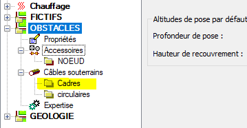

Au final, je ne me rappelle plus vraiment comment j'ai fait, mais on a un réseau "obstacles", qui contient des cadres:
Il me semble qu'avec xml notepad, j'ai recopié la section cadres de l'assainissement dans un réseau de type sec.
par contre, on ne peut pas en créer de nouveaux avec l'interface, on les crée avec xml notepad.
mais ça marche très bien.
