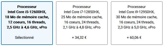

Sur la machine que je regarde, il est proposé 3 processeurs.
Du coup, ma question est : faut-il préférer le Core i5 ou le Core i9 ?

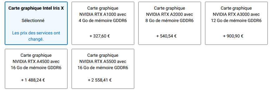

Pour la carte graphique, j'ai les choix ci-dessous :
Là, j'ai besoin de vos lumières. Tout en sachant que :
la RTX A3000 nécessite de faire évoluer l'alimentation (240w) et la batterie (93Wh).
- Ni la RTX A1000, ni la RTX A2000, ni la RTX A3000, et ni la RTX A5500 ne sont certifié Autodesk. Seule la RTX A4500 est certifiée. Mais bonjour le prix...

1) Tu vas faire principalement du AutoCAD + COVADIS !?
2) Donc le Core i5 (12 Cores) est suffisant !
Eventuellement le Core i7 (+ 34 Euros)
Sous AutoCAD + COVADIS, tu ne verras "jamais" la difference entre une vitesse de pointe sur 1/2 Cores a 4.6 Ghz versus 5.0 Ghz !
3) La RTX A2000 (8 Go Ram) est suffisante aussi sauf si tu vas utiliser d autres logiciels qui utilisent bien la CG !?
Vas tu gerer des gros nuages de points Lidar avec les logiciels specifiques de Leica, Trimble, Faro ???

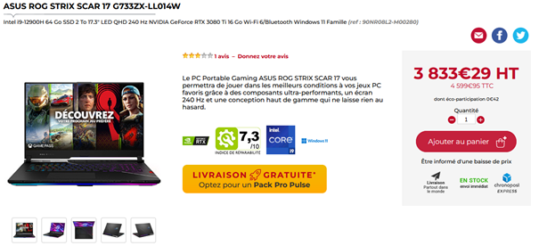

Perso pour ma société je fais acheter des modèles de PC orientés Gaming.
Les cartes graphiques gaming sont moins cher pour performances équivalentes que les cartes pro (forcément ... la cible n'est pas la même).
Du coup chez nous on bosse sur des Asus ROG portables équipés en RTX 2070 avec des Processeurs i7, 16Go de RAM, écran 17 pouces ... achetés en 2020 et ça tourne toujours du feu de dieu (2500€ / pc à l'époque de l'achat) !

Je suis surpris de la faible différence de prix pour la partie processeur. Au détail pour les versions desktop et pas portable :
 - i5 12600 environ 300€
 - i7 12700 environ 450€
 - i9 12900 environ 700€
Si c'est bien le cas, je dirais que pour 60€, prend le i9, même si ça ne sert pas à grand chose aujourd'hui, ça ne peut pas faire de mal pour les années à venir.
Pour la carte graphique, je suis plus dubitatif. Je ne connais pas les performances des cartes quadro car je n'en achète plus.
Il me semble que la A2000 est comparable à une RTX 3050 ce qui est plutôt entrée de gamme aujourd'hui pour une machine qui doit durer plusieurs années. Mais pour AutoCAD et Covadis, ça devrait suffire. Pour Revit, je ne sais pas trop le besoin en CG.
Pour les nuages de point, honnêtement, j'ai aujourd'hui des PC avec des cartes anciennes entrée de gamme qui fonctionnent bien. Mais pour exploiter les logiciels spécifiques de traitement hors AutoCAD, oui, il vaut mieux une carte qui avance.

1) OK pour le Core i9 si seulement +60 Euros !
2) OK pour la RTX A3000 si REVIT et Gros nuage de points et autres logiciels
3) C sur que si ce PC doit durer longtemps, en plus c 64 Go Ram

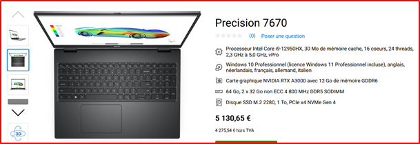

16 pouces :

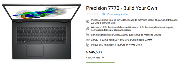

17 pouces :

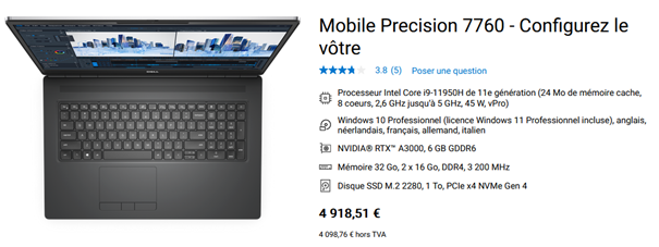

J ai trouve et configure un Dell Precision 7760 avec
-- Core i9 11950H - 8 Cores / 16 Threads - 2.6-5.0 Ghz - 24 Mo cache - -- Win 10/11 Professionnel
-- RTX A3000 6 Go Ram GDDR6
-- 64 Go Ram en 2 x 32 Go
-- SSD M2 PCI NVMe 1 To
-- Ecran 17P Full HD (1920x1080)
-- Option UHD 3840x2160 - Cout: + 467 Euros
-- Total = 4 875 Euros --
-- Ajouter la garantie : 3 ans = +161 Euros -- 4 ans = + 187 Euros -- 5 ans = +341 Euros
PERSO: j irais bien en DELL sur l Alienware a 3 894 Euros ! MAIS la Garantie !?

Merci à tous pour le coup de main rendu. je suis finalement parti sur une station de travail Precision 7760 tel que décris par @lecrabe sans l'écran 3840x2160,
mais avec la garantie ProSupportPlus 36 mois. Le commercial me l'a sortie pour 3315€ HT. Soit 3978 € TTC.
