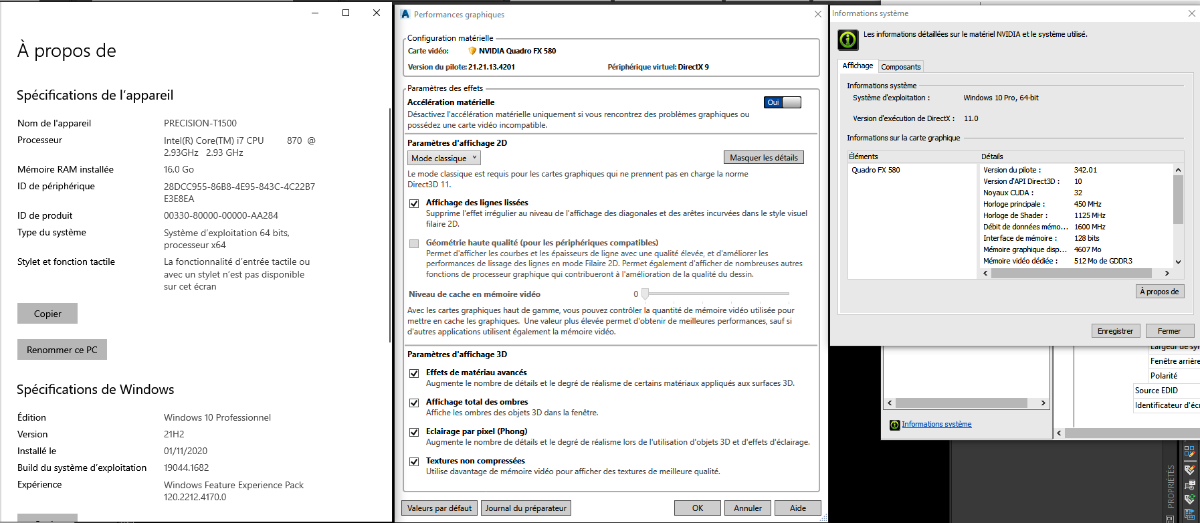

@bonuscad, par curiosité vous avez quoi comme config PC
Rien de transcendant, je l'ai ouvert sur une machine de ce type (je joint l'image des caractéristiques), ceci avec AutocadMap 2019 et l'OS installé sur un SSD.
