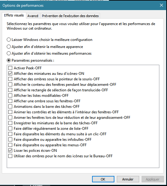

pour résoudre ce problème :
dans la barre de recherche windows, taper "performances"
sélectionner "régler l'apparence et les performances... "
et utiliser la configuration suivante.
merci @didier
