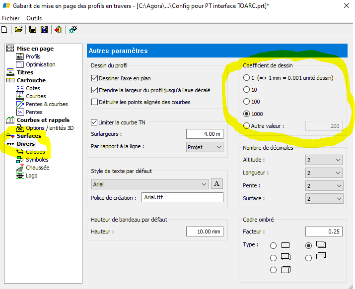

Je n'ai plus en tête le fonctionnement exacte, cela fait quelque temps que je n'ai pas fait de profil en travers. Mais il y a des options possibles dans la rubrique "Divers" du paramétrage des PT (et PL). A voir si il n'y a pas un truc à voir de ce côté.
Merci La Lozere ! ... Un vieux loup de mer Covadis a "frappe" !
