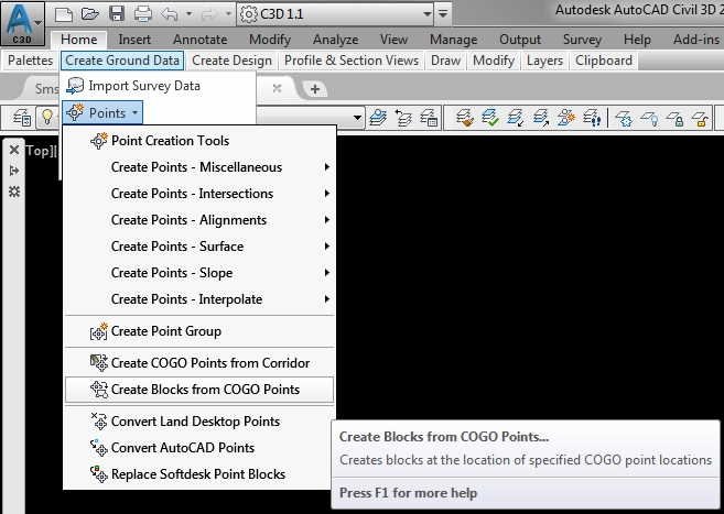

1) Vous utilisez la routine Lisp "NOD-PL" de Bred !
2) Puis vous suivez cette Video CIVIL ... Dont le titre est "How to convert AutoCAD Points to Civil 3D Points"
SVP regardez bien le parametrage des futurs Points COGO entre 33 secs et 1 mn 12 !
Ne vous fiez pas a la 1ere Image qui semble concerner les Polylignes !
La commande cruciale est :  _AeccCreatePoints
Et si il s'agissait de convertir des Blocs en Points COGO alors voir l'image jointe ...
