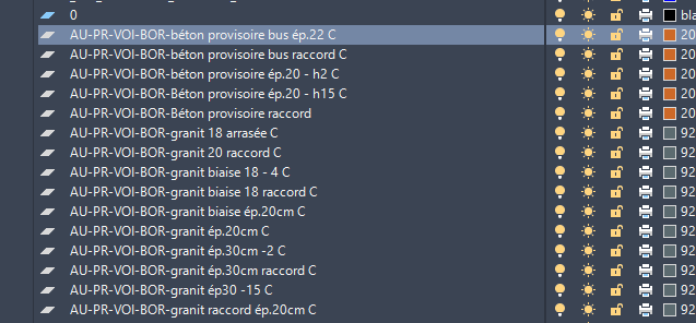

N'ayant pas encore de cheveux blancs, enfin je crois pas, j'ai besoin de vous.
J'aimerais supprimer les premiers caractères de plusieurs calques :
Par exemple, passer de ça :
AU-PR-VOI-BOR-béton provisoire bus ép.22 C
> A ça :
Est-ce qu'on peut faire cela à partir de la fonction RENOMMER ?
