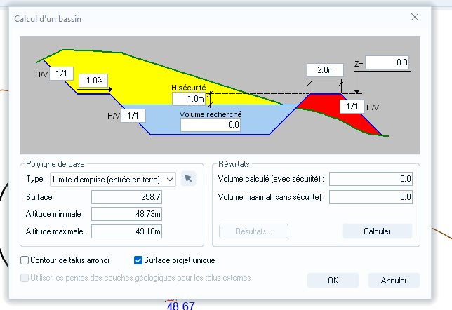

Tetedepioche Posté(e) il y a 21 heures Posté(e) il y a 21 heures Dans le module surface projet, tu fais ta polyligne 2d qui va définir ton périmètre d'ouvrage, ensuite tu utilise la fonction calculer bassin : le logiciel va projeter ta polyligne sur le mnt et va ouvrir cette fenètre : Tu rentre tes caractéristiques d'ouvrage et go.
