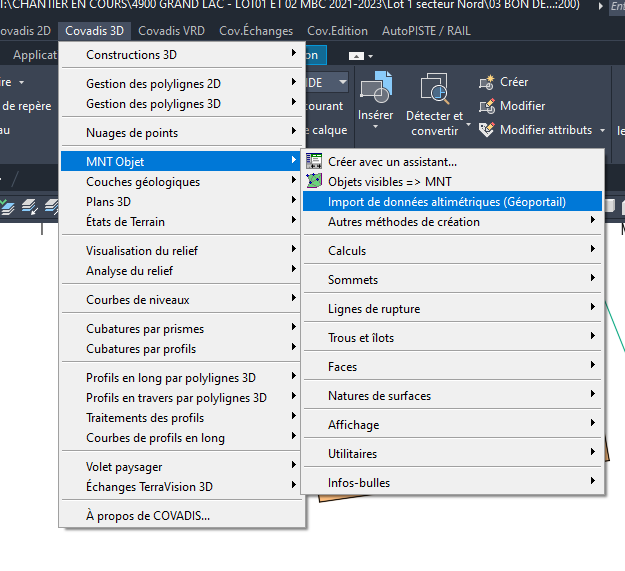

Jérôme C Posté(e) jeudi à 12:31 Posté(e) jeudi à 12:31 Bonjour, y a t'il une raison de ne pas utiliser la commande d'import de données alti? Covadis 2026 sur Autocad Map 3D 2026
Jobar21 Posté(e) jeudi à 13:26 Auteur Posté(e) jeudi à 13:26 Bonjour, Jusqu'à présent j'avais une erreur lors du lancement de cette commande... mais que je viens de relancer...avec succès cette fois-ci !
