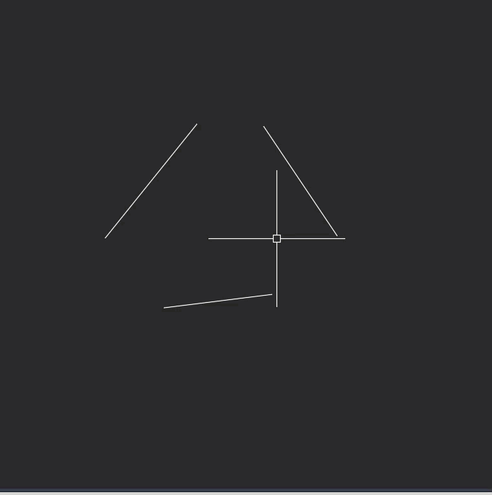

PHILPHIL Posté(e) mercredi à 09:13 Posté(e) mercredi à 09:13 Hello avec la fonction "CONTOUR" on pointe entre des lignes ou polylignes qui sont sécantes et ca forme le contour interne. auriez vous un lisp ou une méthode pour créer un contour interne en cliquant un point au centre de lignes ( 3 minimum bien sur ) NON SECANTES on clique un point au centre de ses lignes, ( une option de distance au dela duquel il ne faut plus chercher les lignes possible ) les lignes trouvées servent de base pour former un contour dont les points sont les croisements de ses lignes. merci Phil FREELANCE Autodesk Architecture 2025 sous windows 11 64 REVIT 24 pouces vertical + 30 pouces horizontal + 27 pouces horizontal
didier Posté(e) mercredi à 09:39 Posté(e) mercredi à 09:39 Bonjour @PHILPHIL Dessiner la polyligne de contour en choisissant le mode intersection projetée. En quelques clics c'est fait. C'est suffisant ou vous voulez une solution Lisp ? Amicalement Éternel débutant… Mon site perso : Programmer dans AutoCAD
PHILPHIL Posté(e) mercredi à 09:56 Auteur Posté(e) mercredi à 09:56 Hello @didier merci @didier le but du jeu est peut etre de le faire des centaines de fois. donc un clic comme dans la commande "CONTOUR" ca serait plus rapide. Phil FREELANCE Autodesk Architecture 2025 sous windows 11 64 REVIT 24 pouces vertical + 30 pouces horizontal + 27 pouces horizontal
didier Posté(e) mercredi à 10:59 Posté(e) mercredi à 10:59 Bonjour @PHILPHIL un clic comme dans la commande "CONTOUR" Ce ne sera pas possible avec UN clic, a minima, il faudra faire un jeu de sélection des trois lignes, ou sélectionner les trois lignes. Amicalement 1 Éternel débutant… Mon site perso : Programmer dans AutoCAD
Olivier Eckmann Posté(e) jeudi à 06:47 Posté(e) jeudi à 06:47 La variable HPGAPTOL définit la taille maximale des trous que la commande hachures peut "boucher" pour créer un contour par pointage. Si les trous aux extrémités des limites non sécantes sont inférieurs à cette tolérance, la hachure sera créée. C'est dommage que la commande contour n'en tienne pas compte, mais ça pourrait être une solution de créer la hachure, puis d'en recréer le contour, puis de détruire la hachure. A tester. Olivier
