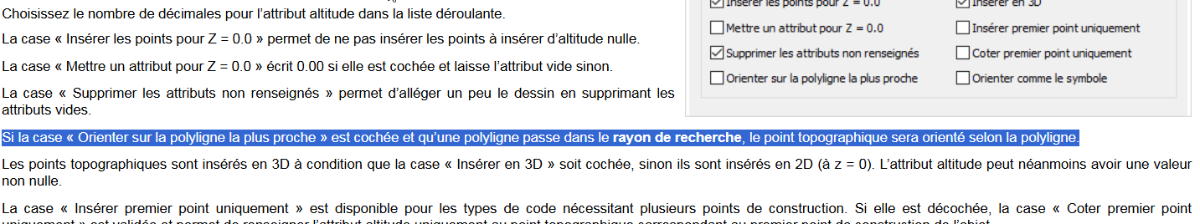

Aurelien29 Posté(e) vendredi à 08:17 Posté(e) vendredi à 08:17 Bonjour, personne n'utilise la fonction pour orienter les att lors de la génération du dessin en ayant coché la case orienter sur la poly la plus proche dans sa table de codif ? Citer
