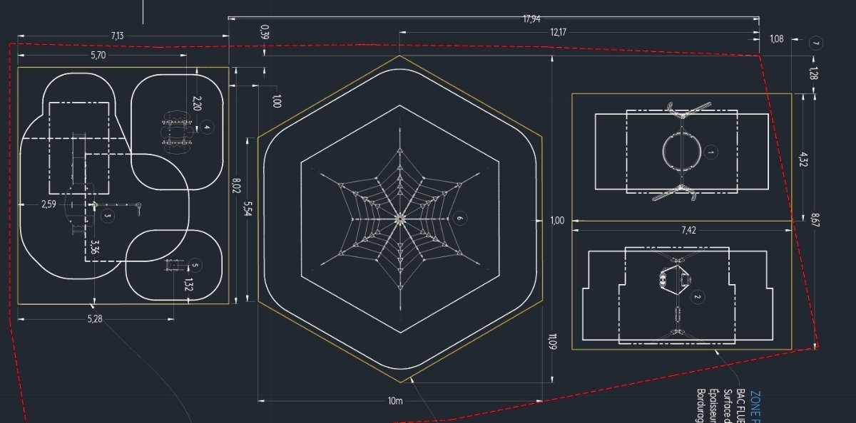

J'aimerais savoir si il est possible de poser des point sur un ficher PDF ( que j'ai déjà réussis a importer et a mettre a l'échelle 😉 ), pour pouvoir ensuite exporter un ficher CSV avec tout le listing des points sur deux colonnes  x et Y.
En exemple, le ficher PDF sur lequel j'aimerais poser tout les angles des polygones jaune

Bonjour @Kobi66,
Etant donné que le dessin est coté, c'est plus rapide et fiable de reconstruire les polylignes jaune, puis d'utiliser un programme lisp pour écrire les sommets de ces polylignes en fichier TXT comme le propose @didier sur son site : https://www.da-code.fr/poly-05/
Une petite vidéo pour reconstruire par les cotes et coordonnées  : https://youtu.be/p2QnWmGMZLs
