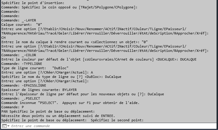

La commande que tu m'a fournie ne fonctionne pas "_.PSELECT" n'est pas reconnue.
Comme je le précisait dans mon 2em message en la remplaçant "_.PSELECT;P;;" par "SELECT;P;;" je perd ma sélection d'où l'intérêt de créer le bloc dans un premier temps et enfin changer le bloc de calque, type de ligne, etc

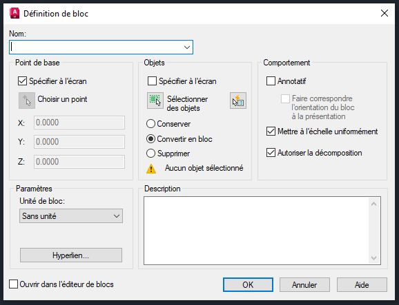

Au final le vrais problème de ma commande c'est qu'en exécutant celle qui suit il ne me propose de créer mon bloc en ligne de commande et ne m'ouvre pas la fenêtre de définition (voir screen) pour autant la commande "BLOC" seule m'ouvre bien cette fameuse fenêtre.
BLOC;SELECT;D;;^C^C_CHPROP;CA;0;CO;DuCalque;TL;DuCalque;EP;DuCalque;;

@Olivier Eckmann
Merci ça marche exactement comme je l'entendait ! =)
