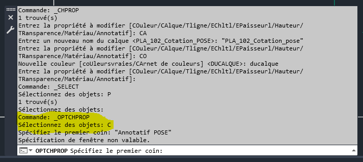

Bonjour tout le monde !
je suis actuellement bloqué sur un sujet concernant les commandes :
^C^C_CHPROP;CA;"PLA_102_Cotation_pose";CO;ducalque;; _OPTCHPROP;P;;C;"Annotatif POSE";;
Le problème vient du fait qu'entre la commande CHPROP et OPTCHPROP je perd ma sélection. J'utilise pourtant SELECT;P;"espace" qui en dehors des macro récupère bien ma sélection, qui a l'air de le faire dans la macro mais OPTCHPROP me demande de resélectionner mon objet ce que je ne souhaite bien entendu pas faire en cours de macro.
EDIT : Je suis en train de me dire que ma commande commence par ^C^C ce qui représente la double utilisation de la touche échap et donc désélectionne tout cependant cela n'a pas l'air de gêner l'utilisation de CHPROP sur l'objet sélectionner en amont ce qui est plutôt étrange...
Si vous avez des suggestions je suis preneur !
Au plaisir =)
EDIT2 : J'ai trouver la solution à mon problème (le repas porte conseil)
En entrant P quand OPTCHPROP demande une sélection il resélectionne la précédente on peut donc supprimer la partie SELECT;P;"espace" qui au final ne sert a rien
Je vous ferais un retour global de mes résultats si cela intéresse quelqu'un dans le cas contraire on peu considérer le sujet comme clos
La bise !
Modifié par Reyoh
Solution trouvée =)
