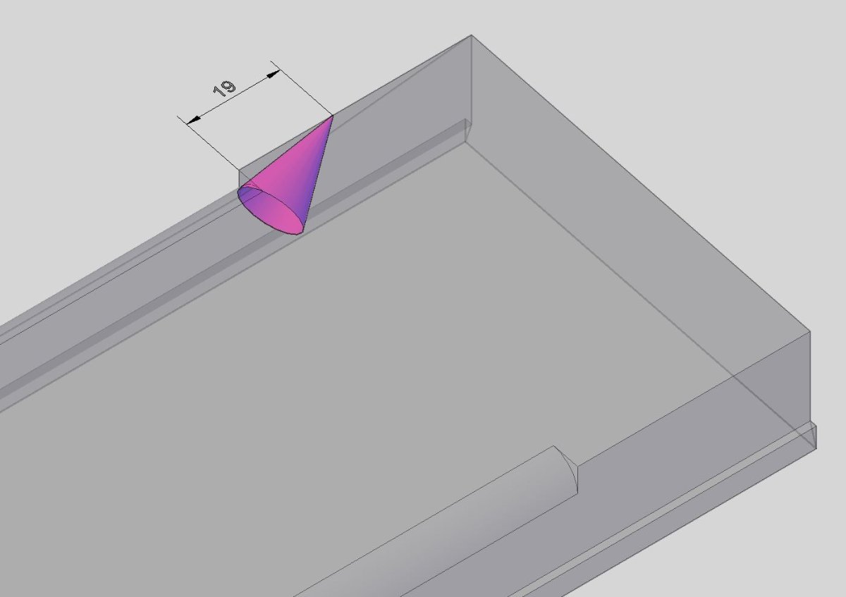

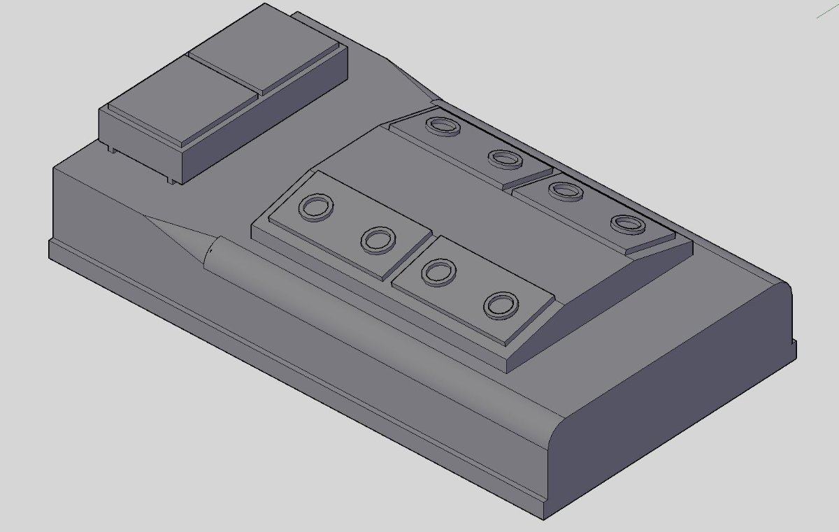

Je tente d'effectuer l'opération suivante sur la pièce ci-jointe : je souhaite effectuer un raccord entre un congé existant (R=6) et une arrête vive, de chaque côté du volume en gris.
Je ne trouve pas de commande Autocad qui permette de réaliser cette opération.
Je pense que ce raccord est une partie d'un cône, de rayon 6 et de hauteur 19mm.
Je l'ai placé au bon endroit, mais les commande de soustraction ou d'intersection ne me permettent pas d'arriver à mes fins.
Y a-t-il une solution à mon problème?
J'ai testé les 2, solid 3D et surface.
J'ai oublié de dire que j'ai également testé la fonction Section (avec une surface, donc), mais ça ne fonctionne pas mieux.

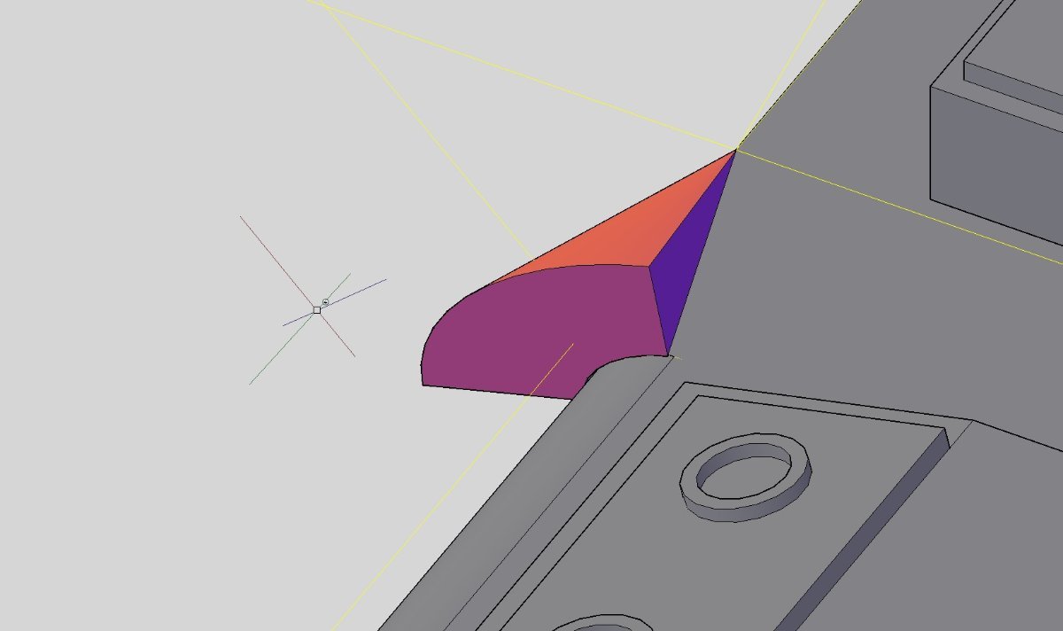

Fait un objet inverse, c'est à dire : copie ton arrête représentant l'arc de cercle (noir) puis y joindre une polyligne (rouge) pour obtenir une polyligne fermée ensuite tu crée le solide (bleu) en utilisant la commande Balayage en suivant la ligne (jaune) qui correspond à la hauteur de ton cône rose.  Puis ce nouveau volume tu le soustrait à ton solide (gris).

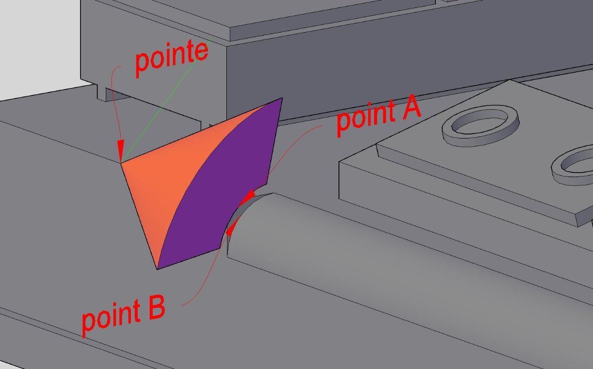

Ca avance, j'ai créé la contre-forme, mais je ne parviens pas à la faire pivoter pour qu'elle se place exactement là où il faudrait.
Il me faudrait une fonction de rotation en 3D, avec des points de référence, or les axes de rotation de la fonction ROTATION3D s'alignent automatiquement avec l'axe XYZ par défaut, quel que soit le SCU où on se trouve...

La bonne vieille commande 3DROTATION (à ne pas confondre avec ROTATION3D, plus récente) propose une option 2points pour spécifier l'axe de Rotation et une option référence.

Je sélectionne ma pièce à soustraire, je détermine l'axe de rotation par 2 points (axe vert, incliné de 45°), puis je choisis référence, et là, il faut sélectionner 4 points.
1 - la pointe de ma pièce
2 - le point A
3 - la pointe à nouveau, pour redéfinir le 2ème angle de rotation
4 - le point B
... et il ne se passe rien! 😞
J'ai trouvé un semblant de solution :
Il fallait procéder dans cet ordre :
- pointe
- Point B
- pointe
-point A
Le résultat n'est pas parfait, mais vue la dimension de la pièce, ça devrait aller.

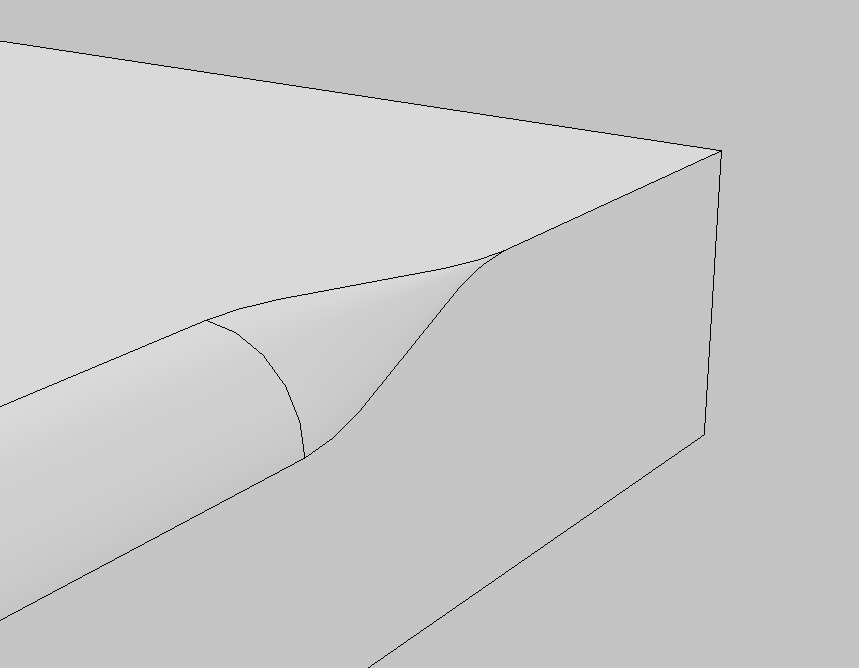

J'ai essayé 2 méthodes différentes :
1 - Dessin des 2 sections (1 avec raccord et l'autre sans) décalées de la longueur de raccord puis lissage des 2 sections resultat :
2 - Lissage mais cette fois ci seulement du raccord (une fois callé sur l'arête puis décalé ) resultat :
Je n'arrive pas à savoir laquelle des 2 est la plus réaliste....

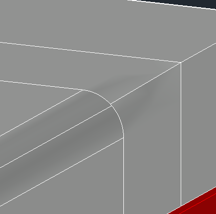

Modélisation sur Inventor avec un raccord R6 constant puis un raccord Variable R6→R0 sur 19 mm
