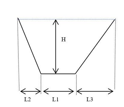

Mon but est donc de savoir s'il est bien possible de créer des profils (100 par exemple) et d'en extraire les données L1, L2, L3 et H comme présentées sur la pièce jointe au format Excel. Et surtout de savoir s'il est possible de créer ces transects en série.

Oui sur Civil 3D c'est possible mais il faut que toutes les conditions soient réunies, à savoir, à minima, un semis de points topographique du terrain en l'état actuel (plan topographique).
De la, création du MNT (Modèle Numérique de Terrain),
Création de l'axe en plan
Tabulation de cet axe en plan
Dessin du Profil en Long
Dessin des Profils en Travers
Extraction des données
