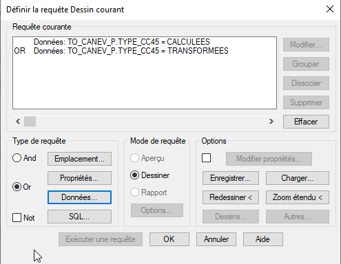

Dans un fichier vierge, dans le Volet de tache de Map, onglet Explorateur de carte, tu associe ton fichier "MAPPE METROPOLE BORDEAUX (Janvier 2024)"
En suite, tu définie une requête :
Type de requête : Données, Données d'objet ect...
Mode de requête : Dessin
Exécuter une requête.
Ca t'importeras tous les points en type Calculés (que tu vas ranger dans un calque)
Tu refait une requête, mais au lieux de CALCULEES, tu met TRANSFORMEES.
Si tu veut que tes point prennent le Z de l'OD Z_PRECIS, au moment de définir ta requête, tu ajoute une modification des propriétés :
Modifier propriétés, Elévation, Expression, Table de données d'objet, TO_CANEV_P, Z_Précis,, OK, Ajouter
apparait dans le champ "Modifications des propriétés courantes" : "Elévation : :Z_PRECIS@TO_CANEV_P", donc il vas modifier l'élévation des points pour y appliquer Z_PRECIS.
Normalement ça fonctionne 😄

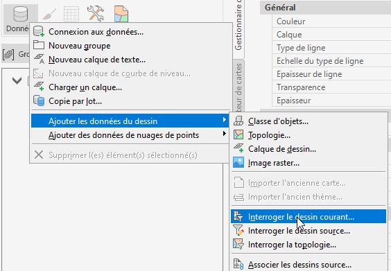

Comme l'a dit Vincent, tu peux passer par une requête avec modification des propriétés pour mettre directement dans des calques différents.
Tu peux aussi rester dans ton dessin, en ajoutant une couche par interrogation du dessin courant
Puis tu décoches Base de la carte => tu n'auras plus que les points visibles à l'écran que tu peux mettre dans le calque que tu veux.

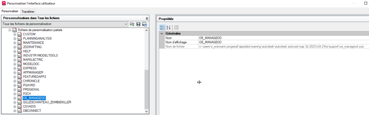

Olivier, j’avais déjà installé ton plugin mais n'avait pas trop eu le temps de chercher à l'époque, mais je n'avais pas de nouvelle onglet dans le ruban, une idée ?
Edit : Je viens de réinstaller ton plugin, j'ai le ruban mais les fonctions ne sont pas reconnues

Les commande on été renommée, donc tu dois avoir l'ancien plugin qu'il fallait charger à la main et le nouveau si tu l'as installé depuis Autodesk Store.
Donc tu désinstalles depuis la panneau de configuration, puis tu vas dans C:\ProgramData\Autodesk\ApplicationPlugins et tu supprimes à la main le dossier QueryShowOD.bundle.
Tu redémarres ton PC et tu réinstalles depuis le store.
Ensuite au 1er, ou 2ème (voir 3ème) démarrage d'AutoCAD MAP, ça doit remonter.

Je n'ai pas le même menu déroulant que sur ton image et je n'arrive pas à trouver la fonction "interroger le dessin courant" (ni depuis le ruban d'ailleurs,..) ??!

Non pas possible, sur le store, toutes les commandes commencent par OECK_... et non plus MAP..., donc si ça te lances des commandes qui commencent par MAP... tu as le ruban de la version installable manuellement (Zip mise à disposition sur le forum GeoRezo). Il faut faire le ménage de l'ancienne version.
Alors, j'ai désinstallé, ccleaner, reboot, réinstal et j'ai toujours les mêmes lancement de fonction (MAPxxx)
Si je lance au clavier les fonctions, ça marche, donc, dans "l'urgence", je vais continuer comme ça.
