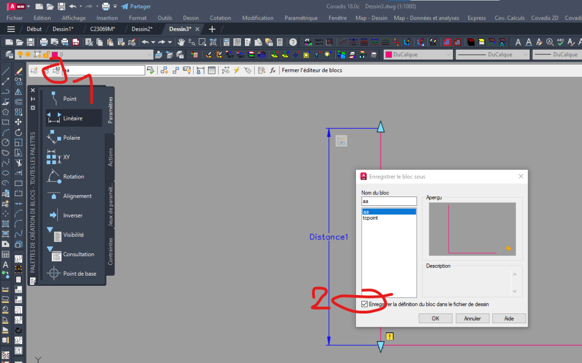

Pour les blocs dynamiques, il faut enregistrer le bloc dans un fichier de dessin depuis l'éditeur de bloc et tu peux l’insérer depuis un DWG

Le 30/06/2023 à 00:51, dc01 a dit :
pourtant ce n est pas compliqué d avoir un bloc dynamique dans un fichier dwg
Je pense plutôt que c'est toi qui ne comprends pas bien ce qu'est un bloc dynamique
Un bloc EST un fichier DWG, peu importe qu'il soit dynamique ou pas.
La différence lorsque tu ouvre ces fichiers :
- Bloc simple : le dwg s'ouvre et tu trouve le "dessin" de ton bloc dans l'espace papier
- Bloc dynamique : le DWG s'ouvre et là tu as AutoCad te propose 2 possibilités :
  1. l'ouvrir dans l'éditeur de bloc (pour pouvoir le modifier avec prise en compte des paramètres)
  2. refuser de l'ouvrir dans l'éditeur de bloc et dans ce cas il s'ouvrira comme un bloc classique mais toute modification "visuelle" de ton bloc (ajout, modification ou suppression d'éléments de dessin) risque d'altérer gravement la dynamique de ton bloc
C'est pourquoi un bloc dynamique DOIT obligatoirement s'ouvrir via l'éditeur de bloc car il possède des paramètres modifiables et/ou paramétrables
L'intérêt d'un bloc dynamique c'est de pouvoir avoir plusieurs visuels d'un objet tout en ayant qu'une seule entité dans ton dessin
