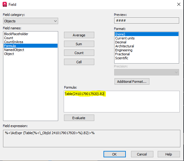

C'est théoriquement possible mais comme tes 2 tableaux sont dans 2 présentations différentes, il faut triffouiller un peu. Pour y parvenir il faut insérer un champ dynamique (formule) dans le tableau cible et connaître l'ID de ton tableau source.
Pour connaître l'ID de ton tableau je te suggère de simplement créer un objet texte > faire un clic droit dans l'éditeur de texte > insérer un champ > Formule > Cellule > Cliquer sur la cellule du tableau source que tu souhaites lier à ton second tableau.
Tu devrais obtenir une ligne comme ceci :
La ligne qui nous intéresse est celle surlignée ci-dessus en jaune. Tu fais un CTRL+C de cette ligne, puis tu peux fermer la fenêtre et supprimer l'objet texte (il était juste temporaire pour récupérer l'ID du tableau). Tu prends ensuite ton second tableau et tu insères un champs dans la cellule de ton choix (encore une fois il s'agit d'une formule) en collant la valeur précédemment copiée dans l'expression de formule. Tu peux fermer la fenêtre en appuyant sur OK et tes deux tableaux sont liés (si tu modifies la valeur dans le tableau source, la valeur dans le tableau cible se met à jour après un REGEN) 😛
Tu remarqueras d'ailleurs que l'expression de la formule est en fait l'ID du tableau "Table(2410179017920)" suivi des coordonnées de la cellule "B2", séparé par un point "."
Tu peux donc changer facilement les coordonnées de la cellule si besoin sans repasser par un texte temporaire ! Attention tout de même, car il se peut que le lien casse (mais cela m'est arrivé assez rarement).
