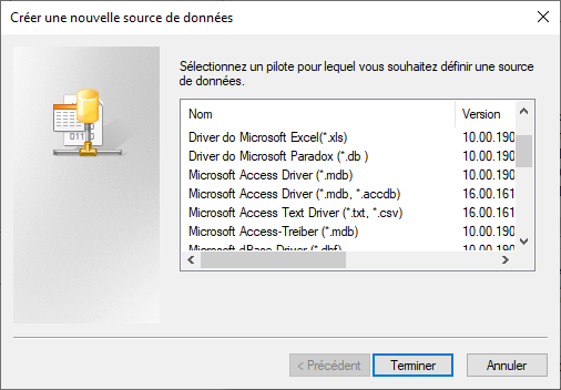

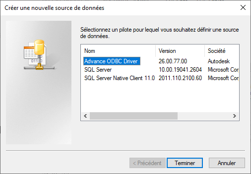

J'ai créé un ODBC qui pointe vers cette DB. Mais je ne peux le créer qu'en ODBC 32bits. Si je souhaite créer un ODBC 64 bits, je ne trouve pas de pilote Access.
Ci-dessous les pilotes proposés à la création des deux types d'ODBC :
64 bits :
32 bits :

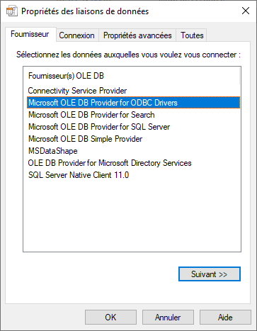

Au-delà d'un ODBC, je dois créer un UDL que j'utiliserai dans Map, pour me connecter à la source.
Mais l'UDL ne semble reconnaître que les ODBC 64 bits :
Quand je sélectionne le driver pour ODBC, je ne vois dans l'onglet Connexion que les ODBC 64 bits qui existent sur ma machine 😞

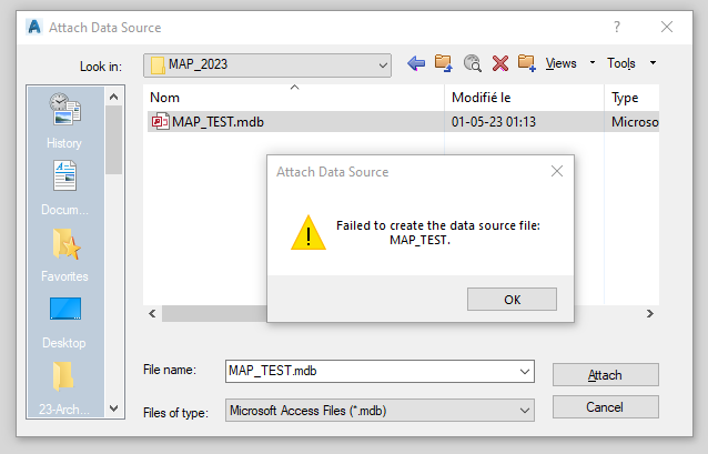

Est-ce aussi pour cette raison que, si je veux me connecter autrement à une DB Access, sans passer par un UDL, j'obtiens ce retour ?

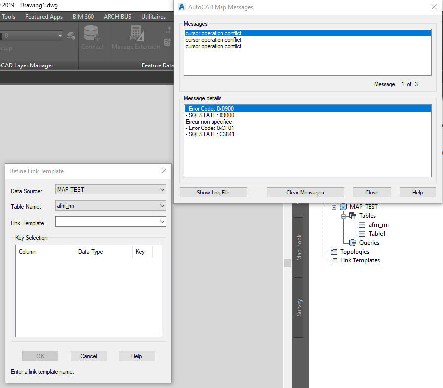

Par contre, quand je veux créer un Link Template...ERROR !
