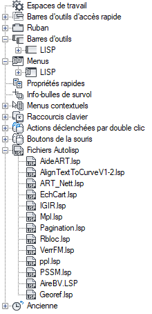

Plutôt que d'utiliser le chargement automatique via appload, tu devrais créer un fichier .mnl si chargement est lié à un CUIX ou un fichier acaddoc.lsp. Tu pourras plus facilement gérer le chargement des fonction à charger systématiquement dans chaque dessin (fonction load) ou uniquement au premier appel d'une commande LISP (fonction autoload). Tu pourras aussi utiliser ce fichier pour exécuter automatiquement des expressions LISP à chaque ouverture de dessin (par exemple pour donner des valeurs à des variables système ou à des ldata).

Merci pour tous ces conseils.
Je vais regarder ça avec intérêts...
Il me semble que les CUIX ne sont pas compatibles entre les version complètes et LT, mais je doute, donc, peut-être pas de .mnl.
Mais avec les dernières évolutions de LT 2024, je ne sais pas si c'est toujours d'actualité.

Hello,
J'arrive un peut tard, mais il semblerais que les CUI/CUIX soit tout a fait compatibles entre Autocad traditionnel et Autocad LT.
https://help.autodesk.com/view/ACDLT/2023/FRA/index.html?guid=GUID-B7E59965-0B56-4974-BB20-1D61BB96747A
(ou là :https://help.autodesk.com/view/ACDLT/2024/FRA/?guid=GUID-D4502890-6980-4942-8841-7248F4ECA848)
Et ca te faciliterais grandement la tache je pense.
De mon coté, j'ai un dossier sur le serveur dans lequel je dépose les .lsp et les .dcl, et j'y ai créé un CUIX. Je me posais pas la question des utilisateur LT car personnes n'est en LT chez moi (et que le LISP sous LT n'était pas à l'ordre)
Ce CUIX comprend un menu déroulant, une barre d'outil, les Lisp.
Et ensuite, j'ai fait un tuto par mail à mes collègues pour déclarer le dossier dans leurs Option et pour charger le CUIX en "fichier de personnalisation partiel". J'e suis passé sur 4 postes pour ceux qui n'y arrivaient pas.
Maintenant, quand je fait une modif, un ajout ect.. ca s'applique automatiquement à tous le monde, je fait un peutit mail pour présenter la modif et c'est tous, pas d'intervention de l'utilisateur, pas de maintenance particulière, quand on change de PC ou de version Autocad pas de "je copie quoi où?".
Lispeur éternel débutant!
Autocad Map3D 2023
Covadis-Autopist 18.2
