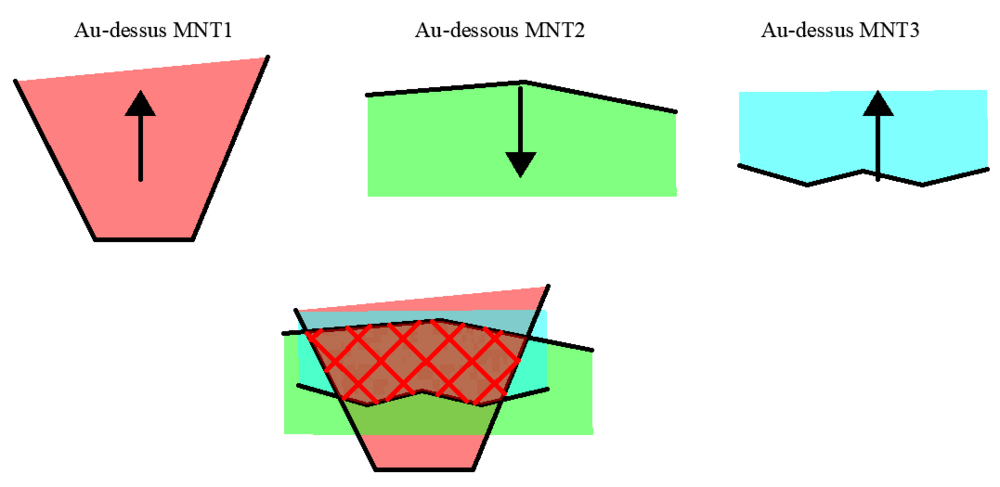

C'est l'une des très rare fonction où Civil 3D est supérieur à Covadis avec la possibilité d'inclure autant de MNT que souhaité en définissant pour chacun d'eux si on veut compter les cubatures au dessus ou en dessous de chaque MNT

Visiblement, je me suis un peu emballé en faisant confiance à ma mémoire et j'ai répondu sans tester. Donc je mis suis remis hier après avoir répondu et je ne retrouvais pas cette fonctionnalité dans les dernières versions.
Comme je suis têtu et que ça m'a empêché de dormir cette nuit, je mis suis remis ce matin, et effectivement, ce n'est pas dans le calcul de cubature brute entre surface, mais dans le calcul des quantités par profil que l'on peu compter un volume (en fait une surface) par ajout de plusieurs MNT en choisissant dessus ou dessous. Donc le calcul se fait par surface au droit de la tabulation et pas par volume sur des prismes.
Désolé pour cette erreur due à mon Alzheimer qui avance 🙂
Un article ici expliquant la mise en œuvre : http://civil3dsayfam.blogspot.com/p/autocad-civil-3d.html Même si prévue pour un corridor, peut-être est-elle applicable à partir d'un axe en plan tabulé? Je teste à l'occasion.
