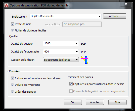

J'ai essayé les jeux de feuilles. Mais j'obtiens 1 PDF avec l'ensemble des fichiers sélectionnés.
Or je dois respecter 1 DWG (présentation1) = 1 PDF (nommage identique).

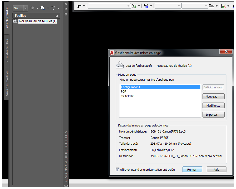

D'autant plus, je ne sais pas comment gérer les échelles. Mes plans doivent être imprimés à l'échelle 1/1 sur un format de papier 330 * 3000 mm. Or avec les jeux de feuilles, il semble que les présentation soit imprimé au format étendu. (perte de l'échelle du dessin au 1/200)

Dans les options de publication du jeux de feuilles il est possible de choisir le type de sortie, à savoir 1 fichier pour toutes les feuilles ou 1 fichier par feuilles.
En ce qui concerne la mise en page, tu peux en définir une pour l'ensemble du jeu de feuille. Si ta fenêtre est au 1/200 pour un format de 330x3000 en étendu ou présentation il n' aura pas de problème.
