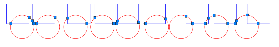

Je suis à la recherche d'une commande ou d'un lisp sur AutoCAD me permettant de détecter des conflits / superpositions de ligne.
L'idéal serai de détecter ce conflit sur des calques et/ou objet distinct ou même si possible entre un claque/objet avec un Xréf.
Par exemple avec l'image ci-dessous de détecter sur tout le dessin quand le cercle en pointillé vert touche le rectangle noir.
Cette Commande ou Lisp est-t-il possible ?
J'ai trouver ce GIF sur internet, c'est exactement ce que je souhaite faire si cela peut aider à la compréhension de ma demande ^^

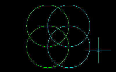

J'ai cherché longuement sur plusieurs site et forum de lisp et je suis tombé sur ça : http://lee-mac.com/intersectionfunctions.html#intersectionsbetweensets
Sur ce site j'ai trouvé un lisp qui pourrait me convenir parfaitement (voir gif)
Mais je n'arrive pas à l'utiliser, je n'ai rien qui se passe ou j'ai cette erreur sur AutoCAD ; erreur: no function definition: CONTRE

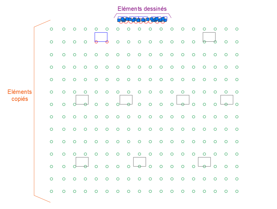

Bonjour @Luna
Merci beaucoup pour ta réponse, c'est exactement ce que je cherchais ! 🙂
Par contre petite question, cela fonctionne très bien quand je dessine moi même les cercles, polyligne etc... mais cela ne fonctionne pas avec des éléments (cercle polyligne... aussi) que j'ai copier d'un autre dessin et je ne comprend pas pourquoi
Car même quand je copie les propriétés des éléments que j'ai dessiné, la commande ne prend pas en compte les éléments copiés d'un autre dessin (alors qu'ils sont identiques aux autres)
Avez-vous une solution à ce problème ?
Ci-joint le dwg pour comprendre le problème
Sur le screen ci-dessous on peut voir les points donnés grâce à la commande mais on voit que ceux que j'ai copié ne sont pas pris en compte, j'espère être clair ^^
Dessin1.dwg
Je remarque que tes cercles verts ont des valeurs différentes de 0 pour le Z (ou du moins différentes de l'élévation de tes polylignes) donc forcément le programme n'est pas en mesure de détecter des points d'intersections avec des objets qui ne sont pas sur le même plan. Essaye de repasser tes objets avec un Z=0 et le problème est résolu (idem pour l'élévation de tes polylignes) 😉
Si la propriété en Z doit être conservée, c'est un peu plus... "délicat" comme programme malheureusement (car il faut temporairement affecter des coordonnées Z=0 pour l'ensemble des objets, lancer le programme, puis ré-affecter les Z initiaux).
Les Z des cercle n'est pas la meme que tes cadres 😉 donc le programme a raison il se touche pas 🙂
(délichat elle voulait dire)
Faut "juste" créer un base pour récupere la bonne propriété du Z de l'objet
