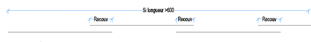

Bonjour à la communauté.
Je cherche à dessiner une suite de lignes parallèles avec une distance de "recouvrement" (exemple 40cm) uniquement si la longueur totale est supérieure à 600cm, comme sur ce schéma :
Mais je ne vois pas comment faire. L'écart entre les lignes sera d'environ 5cm et les longueurs des lignes seront de 600cm, sachant que la dernière sera plus courte.
Je pense à un (while.

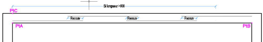

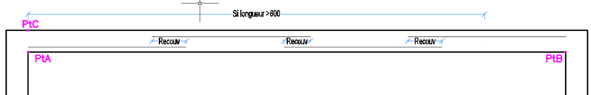

Pour préciser, j'ai commencé la saisie des point, la longueur est de PtA à PtB (LongTot).
Voici un schéma plus détaillé ;
Et j'ai écris ça pour débuter :
(setq   PtA        (getpoint "\nDébut du filant (PtA) : ")
        PtB        (getpoint PtA "\nFin du filant (PtB) : ")
        PtC        (getpoint PtA "\nPoint opposé (PtC): ")
        LongTot    (distance PtA PtB)
        LargTot    (distance PtA PtC)
Windows 11 / AutoCAD 2024
Sur terre, il y a 10 types de personnes, celles qui comptent en binaire et les autres (developpez.net).
Davantage d'avantages, avantagent davantage (Bobby Lapointe).
La connaissance s'accroît quand on la partage (Socrate).
Tant va la cruche à l'eau que l'habit n'amasse pas mousse avant de l'avoir tué. (Moi)
La vrai question qu'il faut se poser, c'est quelles sont les données d'entrées ! Donc sur ton exemple, qu'est-ce qui est une donnée d'entrée et qu'est-ce qui est un résultat ?
Car pour moi la donnée d'entrée c'est la longueur totale et le reste c'est le résultat, mais d'après le post de JPhil, il semblerait que se ne soit pas le cas...

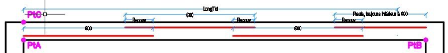

Coucou JPhil, et je m'excuse encore, j'ai toujours eu du mal pour m'exprimer...
Toutes les polylignes sont égale à 600cm, sauf la dernière qui serait plus courte, ou égale à 600cm...
C'est juste une question de chevauchement de 40cm avec, admettons un recouvrement de 40cm...
J'ai refais un petit schéma, qui parle toujours plus qu'un long discours...

Si cela peut aider j'avais fait un bloc pour le recouvrement des TS (répartition d'ou les 240), à adapter pour le sens porteur (600). (voir Wbloc en PJ)
Cela peut éviter de passer par un Lisp, ou mieux utiliser le Lisp et le commander en Lisp (gestion de la longueur et de la visibilité selon le recouvrement, ..)
