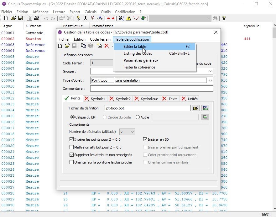

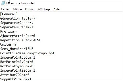

je parler de la génération des point topo graphique via une géo base, j'ai réussi à réglé le problème en modifiant la table de code et la répertoire.
bonne réception,
pas de souci, du coup :

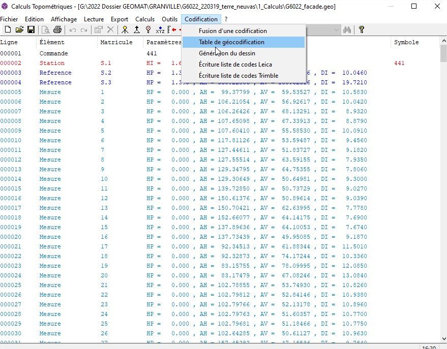

il faut aller sur l'édition de géobase
puis ensuite de mets les autres étapes en imprime écran :
image.jpeg.ce0f59913d3ebf85f56a5c1c03cced3b.jpegimage.jpeg.0c7b40a62a86d8f8756d2097df52d743.jpeg
Puis on voit le nom du bloc utilisé à la 7eme ligne.

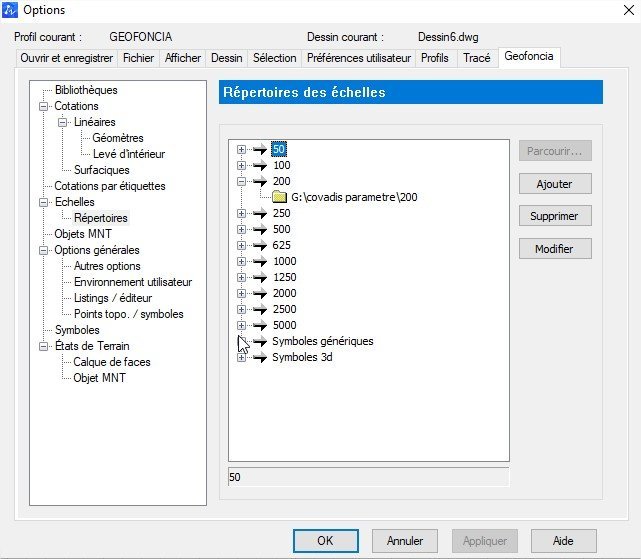

et ensuite il faut aller dans les option de ZWCAD vérifier/modifié le chemin
