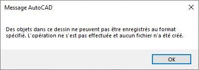

Je ne sais pas si c'est mieux de poster le sujet dans cette catégorie ou dans Autocad, mais j'ai un problème récurent qui me fait perdre un temps considérable sous Civil3D 2020+German country kit+Covadis. Le message d'erreur est le fameux "Des objets dans ce dessin ne peuvent pas être enregistrés au format spécifié. L'opération ne s'est pas effectuée et aucun fichier n'a été créé."
Ce message arrive de façon aléatoire sur des fichiers au départ parfaitement "sains". Aucun _audit -purger ou recuperer ne résoud le problème. Pas plus qu'un enregistrement en local.
Chose encore plus étrange, ouvert dans Civil3D 2019 sans Covadis (lien avec Covadis ? Aucune idée s'il y en a un) le fichier peut être enregistré à l'envie ... Sauf que dans Civil3D 2019 je n'ai pas le country kit allemand que j'utilise dans le 2020.
Le seul moyen de résoudre le problème copier/coller windows tous les éléments du dessin dans un fichier neuf, perdre au passage les éléments de mise en forme des profils, réseaux etc. éventuels, devoir les refaire, réimporter les présentations au moyen du design center. Jusqu'à la prochaine erreur. Et rebelotte. Une source de perte de temps infini et d'énervement encore plus grand, allez expliquer ça aux chefs de projets.
Le message en question :
