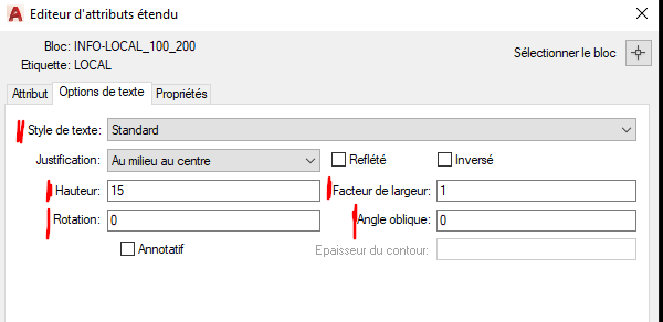

J'aimerais modifier quelques options supplémentaires du texte des attributs.
Pour la couleur et la rotation, j'ai trouvé c'est --> (setpropertyvalue e "Color" 5) et (setpropertyvalue e "rotation" 0)
Je voudrais savoir comment s'appellent les options suivantes (ou comment les trouver) : --> Style de texte, facteur de largeur, angle oblique, etc.
Pour le facteur de largeur que j'ai essayé (setpropertyvalue e "width" 0,75), cela ne fonctionne pas.
Merci de votre aide.

Bonjour @nen
Oui le F2 est l'espace "texte" de AutoCAD
Le souci ne viendrait-il pas du séparateur décimal du système, en effet je vois que le facteur de largeur de l'attribut est exprimé 0,75.
Avez-vous essayé avec 0.75, la virgule n'est pas le séparateur décimal qui va bien pour AutoCAD.
F2 correspond à la touche de fonction permettant d'afficher l'historique des commandes (juste au dessus de la ligne de commande, sinon en format fenêtre windows via CTRL+F2). Ce que t'as suggérer (gile) c'est de copier
(dumpallproperties (car (nentsel)))
dans ta ligne de commande, et tu cliques sur un de tes attributs de blocs (en étant dans l'espace objet, pas besoin d'être dans l'éditeur de bloc). Cela va te donner dans l'historique de commande l'ensemble des propriétés accessibles via (getpropertyvalue) et (setpropertyvalue). Cela va renvoyer quelque chose comme ceci :
